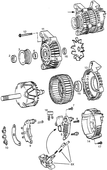

Masz jaką fotę Delphi coby zobaczyć ten łatwy dostęp do regulatora?
Foty na razie nie mam, ale że altek leży w garażu to po pracy zrobię i umieszczę, nie ma problema.
Update: Fotka nr 1:
> Update: Fotka
Super.

> Zdaje się, że poszedłem w ślady bartka_j i też pomyliłem Delco z
> Delphi
> toż to jest Delco
> ma tylko napis Delphi ale niczym się nie różni od Delco...
Jesteś pewny? Delco, które miałem w rękach wyglądały inaczej i aby dobrać się do regulatora trzeba było rozpoławiać. No chyba, że teraz jakieś inne robią.
> Jesteś pewny?
swego czasu takie Delco jeżdziło u mnie w c16nz i też robiłem w nim mostek wink.gif

Nie mam aktualnie EPC bo bym pokazał o co mi chodzi.
