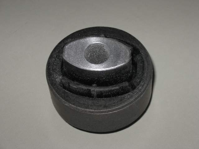

Najlepiej zrobic test, mozniej przyhamowac podczas szybszej jazdy po nierownosciach. Jesli ktorys element gumowy bedzie uszkodzony lub wybity koncowka na wahaczu, to bedzie to slychac.
W PII jak pada element metalowo-gumowy, to ten tylny (na zdjeciu). Wtedy wahacz wali w przednia belke, szczegolnie przy ostrym ruszaniu i hamowaniu.
w delcie zlosnik.gif to wygląda trochę inaczej, ale objaw był podobny do opisywanego przez Krzyśka.
Póki nie było dużej nierówności cisza, na wolnym toczeniu stukało, ale element sporo większy i wygląda całkiem inaczej wink.gif
