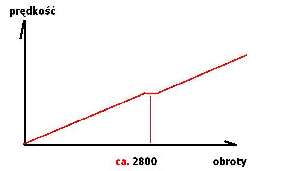

Jaka może być przyczyna lekkiego "zawahania" przy przyspieszaniu JTDa?
Mając wciśnięty pedał "do deski" w okolicy 2800obrotów wyczuwalny jest lekki spadek "liniowego przyspieszania" - nie jest to wyczuwalne bardzo, ba w zasadzie czuje to tylko na 3ce.
Jakbym miał to opisać obrazkiem wyglądał by tak:
> Mając wciśnięty pedał "do deski" w okolicy 3800obrotów wyczuwalny
A nie czasami przy 2800 ?
Fakt przy 2800 ok.gif - masz pomysł?
