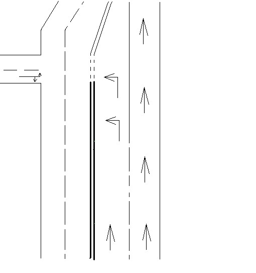

Która wersja skrzyzowania jest właściwa.
mam u siebie w mieście dwie podobne sytuacje, gdzie moim zdaniem jest źle rozwiązany ruch.
Gdzieś pamiętam, że czytałem, jeżeli są dwa pasy ruchu na wprost, i w pewnym momencie lewy się kończy tylko lewoskrętem, to musi to byc poprzedzone wysepką (czyli trzeba zjechac na prawy pas i ponownie wskoczyć na lewy).
Prowizoryczne obrazki może coś zobrazują.
Mógłby sie ktoś wypowiedzieć, jak to od strony prawa wygląda, bo nie potrafię, nigdzie wpisu takowego znaleźć.
tak jest:
a chyba tak ma być? czy się mylę ?

zauważ, że oba rozwiązania funkcjonują - zależnie od miejsca. raczej w nowych rozwiązaniach jest wysepka (Wirek, obok szkoły) lecz nie wszędzie. to, co narysowałeś - domyślam się, że to zjazd z Czarnego Lasu do Rudy. zgadłem? a w Halembie masz podobnie po dwa pasy kończące się lewoskrętami, a wysepki niet, bo i po co?

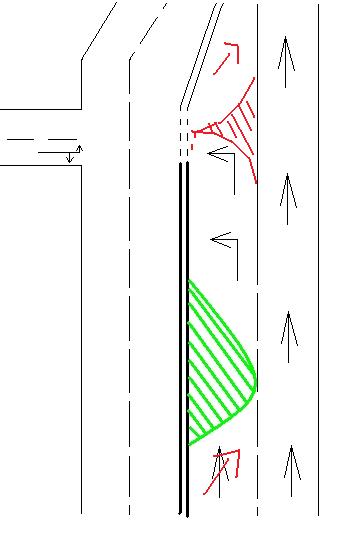

Druga wersja jest poprawna, choć nie do końca. Powinno być tak:
> Wypowiem sie jako drogowiec
doskonałe, po prostu piękne.

szkic: Czarny Las kierunek Ruda.

Twój szkic jest taki bo tak wynika z jakichś przepisów?
Co do strzałki na dole rozumie (została z pierwotnego szkicu), wysepka na samym skrzyżowaniu również rozumiem. Ale czy są właśnie jakieś przepisy które regulują, że kończący się pas, który zmienia się w tylko w lewoskręt musi mieć wysepkę.
> Ale czy są
Podejrzewam, że nie ma, bo znam wiele takich miejsc.

Rozporządzenie w sprawie szczegółowych warunków technicznych dla znaków i sygnałów drogowych oraz urządzeń bezpieczeństwa ruchu drogowego i warunków ich umieszczania na drogach (Dz.U. nr 220 z 2003 r., poz 2181).
Jak są korki, to bez sensu ta wysepka. Trzeba odstać swoje, żeby z lewego wbić się na prawy a potem spowrotem na lewy (bo pewnie wielu pojedzie po wysepce i potem jeszcze nie wpuszczą).
dlatego w Polsce zrobi się wysepkę z krawęznikiem, a w normalnym kraju tak jak wyżej crazy.gif

Potrzebna komus do szczescia ta zielona wysepka? Czemu ona ma sluzyc? Bo jak dla mnie to tylko po to aby bylo bardziej niebezpiecznie - osoba ktora chce skrecic w lewo musialaby najpierw zmienic pas na prawy (prawdopodobnie nikt by nie wpuscil wiec musialaby sie zatrzymac), a potem spowrotem na lewy pas uwazajac na tych co by przez ta wysepke przejezdzali. Imo dla mnie bez sensu.
a jeszcze bardziej niebezpiecznie jak auto stoi do skrętu a inne nagle ładuje się
w jego tył, bo ktoś nie zauważył pasa tylko do skrętu, albo myslał "a nuż się uda"
w ostatniej chwili...?

A znaki to do czego są do ozdoby? Trzeba patrzeć z którego pasa gdzie można jechać.
