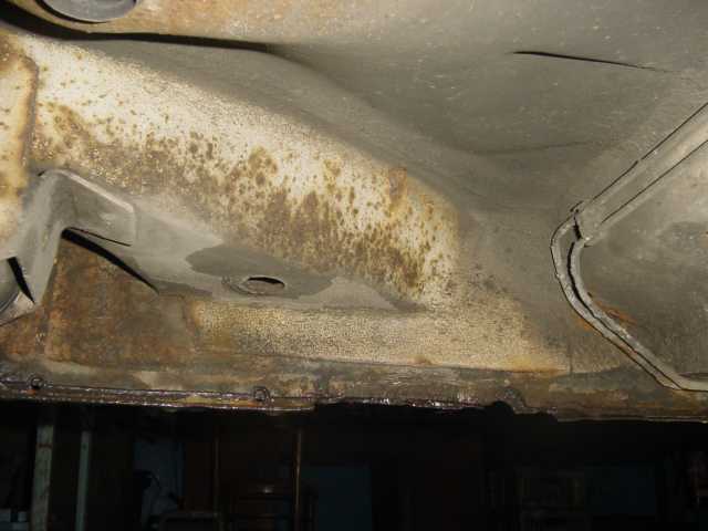

Wspomnialem wyzej o tajemniczym miejscu, gdzie mozna podnieść samochod typu Astra F w celu wymiany amortyzatorow lub sprezyn (napraw wymagajacych opuszczenia calej tylnej belki). Oto tajemne miejsce:
Nie mam obecnie sily na zaznaczanie w programach graficznych miejsca, w ktorym nalezy podstawic podnosnik typu "żaba", niemniej jednak jest to punkt, gdzie wyraznie wydac otwor przed mocowaniem tylnej belki....
