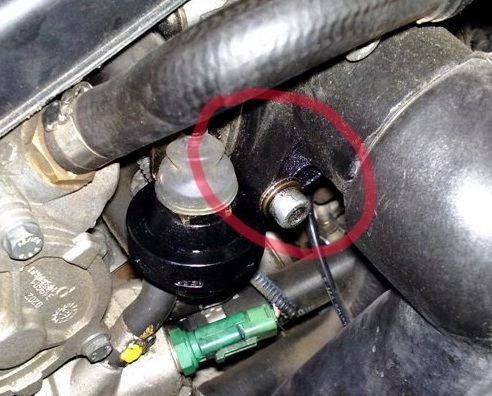

To i ja swoje 3 grosze dodam...
Plastykowa rura która jest mocowana do kolektora ssącego potrafi pęknąć na zgrzewie obok kolanka- jest to bardzo słaby punkt tej rury i wtedy teoretycznie nie można tego uszczelnić / wymiana. Jeśli natomiast puszcza olej między plastykiem a aluminiowym kolektorem to wystarczy odkręcić, 3 śruby, odtłuścić i dobrze skręcić na silikon do uszczelek misek olejowych.... niestety jest tam rodzaj prostokątnej uszczelki gumowej którą radze wymienić na typowy oring ok.gif ta uszczelka z reguły nie trzyma ....
Co do uszkodzenia turbiny wink.gif pierwsze pytanie to czy i ile kolega dolewa oleju i na jaki przebieg.... bo jeśli dolewa 250 ml na 15.000 km to ma turbinę raczej w pełni sprawną wink.gif

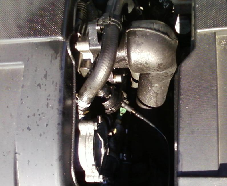

> Wrzuć na forum czy też @, zobaczymy. Bez macania pewnie i tak trudno
> będzie coś powiedzieć.
W załączeniu foto zrobione na szybko telefonem. Dzisiaj po podniesieniu maski było strasznie wszystko uwalone olejem, sam widziałem, że to nie jest normalne pocenie. Z resztą proszę niech kolega sam spojrzy.
Hmmm, dziwne ja takiej rury nie mam, u mnie turbo jest troche nizej, ale ten czarny czaworek tez mam caly uwalony w smarze,
Teoretycznie jeden z mechaników już to sprawdzał, wynik: szczelna.
> wymienić na typowy oring ta uszczelka z reguły nie trzyma ....
Tzn. cieknie na łączeniu dwóch aluminiowych powierzchni, a nie na łączeniu plastiku i kolektora, podsunę ten trop mechanikowi.

Ja tym autem zrobiłem dopiero coś ponad 6kkm, dolewałem raz niecałą szklankę. Sytuację obserwuję na bieżąco. Jedno czego nie rozumiem to, że na oko więcej gubi oleju, niż ja dolewam, a poziom na bagnecie wydaje się być taki sam. Dziwne!
Kolega napewno ma na myśli JTD 1,9 115 KM? Do tej pory nikt nie zwrócił uwagi na to, że w moim silniku elementy są nie na swoim miejscu. Z resztą oglądałem w hatchbacku ostatnio taki sam silnik i rura była na tej samej wysokości. Jednak tamten samochód był idealnie suchy, wszędzie. W tym tygodniu umówię się z kolegą, żeby dał mi poprowadzić, wtedy będę miał porównanie czy suchy motorek i mój chlapiący olejem chodzą mniej więcej porównywalnie. I czy to chlapanie szkodzi na osiągi.
hehe
to co pokazujesz na foto to nie turbo
a dolot do klapy gaszącej
Jest w całej tej sprawie jeszcze jedna ważna rzecz. Mianowicie, jeśli nie wymienię turbiny albo jej nie zregeneruję i będę tak jeździł dalej, to czym to grozi dla silnika. Na razie wiem, że będę musiał częściej dolewać oleju, poza tym pewnie z czasem mogę spodziewać się spadku osiągów – te póki co są wystarczające dla mnie (być może nawet nie odbiegają od normy – ale to sobie jeszcze sprawdzę w tym tygodniu przez porównanie). czy są jeszcze jakieś inne skutki uboczne?
> hehe
Ja nie twierdziłem, że pokazuję turbo. Pokazuję miejsce wycieku, za który odpowiada wyjechane łożysko na turbinie - tak mi powiedzieli. A pokazuję to po to, żebyście podpowiedzieli mi skąd w takim razie bierze się tam olej? Jaka jest przyczyna?
Ja też w tym miejscu mam troche oleju,tak jak pisałem ten zaworek tez mam w cał w oleju, to chyba ten zaworek overboost czy sie myle ? poźniej zapodam foto, mi teoretycznie ubywa sporo oleju, bo w odmie go troche pod pokrywa itp, ale zawsze po wymienie nowego oleju, po tygodniu na bagnecie mi go troche spada sporo, dolewam tak z 200 ml i pozniej juz przez caly rok nic nie dolewam bo na bagnecie zawsze jest full.

nie
to jest zawór podciśnieniowy klapy gaszącej
zawór overboost jest w innym miejscu
fabrycznie na dole przy zdeziu
> nie
O widzisz zawsze cos sie czlowiek nauczy na tym forum smile.gif To powiedz mi jeszcze dlaczego ja tez go mam calego mokrego w jakiejs mazi ? smile.gif
> O widzisz zawsze cos sie czlowiek nauczy na tym forum To powiedz mi
pewnie jest gdzieś nieszczelność na dolocie albo an łączeniach klapy niewiem.gif trzeba to umyć i pojeździć i zobaczyć skąd wali
Zapewnie tak jak większości wycieka na łączeniu rury idącej z IC do kolektora (tak jak pisał Lisek). U mnie jest mała nieszczelnośc i cieknie od dołu (przy dolnym imbusie) . Raz wyczyściłem wszystkie zaolejone miejsca - właśnie ten gasik, łączeniu rury z kolektorem oraz tą rurę która się łączy z rurą od odmy (ta od filtra powietrza do turbiny). Wymieniłem olej i przez prawie 10kkm ubyło tyle co nic (na bagnecie prawie nie widać zmian, jedna kropka mi znikła ale czasem się zapala - więc niecałe 200ml). Wczoraj sobie spojrzałem i przy gasiku mam trochę oliwy i dużo syfu którą oliwa jest pokryta. Rura idąca od odmy i ta od turbo do ic też lekko zapaćkana (oliwa i syf z ulicy). Oglądałem kiedys stilo od kolegi i miał podobnie - widać taki urok. Uszczelnię sobie dolot jak będę czyścił znów egr.
A i co zauważyłem to po wymianie oliwy jak jest max wg kropek to wg bagnetu jest ciut za dużo (powyżej połowy skali). I wtedy oliwy ubywa najszybciej, przez pierwsze kilka kkm właśnie olej znika a potem cisza.
A w bravie to mam suchutko - za to silnik wciąga litra na 15-20kkm. Ale ma prawo - 250kkm nalatane (licznikowo zlosnik.gif), pompa po remoncie, kompresja nierówna w cylindrach.
spokojnie ... spokojnie ... nie tedy droga .... miejsce wycieku nieszczelnosci to jedna sprawa a turbina to druga .
W wszelkie nieszczelnosci ukladu dolotowego bardzo szybko wciska sie oliwa .... wystarczy czasem jedno male przetarcie na wezu ... i zaraz jest tam mokro i oleiscie ....
Czyli masz nieszczelnosc , gdzies na polaczeniach na foto .... i to trzeba najpierw zalatac bo tam tracisz cisnienie
Druga sprawa to turbina .... to nie jej ewntualny pad jest powodem pojawienia sie tam oleju ....

Ewidentnie masz nieszczelność przy łączeniu dolotu (rura plastikowa vs klapa gasząca). Auto na pewno musi też kopcić mocno przy mocniejszym wcisnięciu gazu. Sprawdź, czy rura nie jest pęknięta. Generalnie wszystko do rozebrania i dokładnego oglądnięcia.

Jak zdejmiesz plastikową osłonę na pewno poci się też z odmy...
> U mnie to Tak wygląda:
Trzeba rozebrac (przy okazji czyszczenia) oraz uszczelnić
Pozdro
> Pozdro
Ten zaworek tylko, czy te imbusy tez odkrecic ? Boje sie ze jak to rozkrece i rozbiore do czyszczenia to potem tego nie zloze spowrotem smile.gif
Ale tak czy owak powinni to oczyścić i przejechać sie kawałek i ponownie sprawdzić gdzie jest wyciek.... tam jest czasami przy but.gif ponad 1,2 Bar w tej rurze i mały otwór zadziała jak aerozol.... wszędzie będzie pełno oleju tylko nie w miejscu wycieku hehe.gif
> spowrotem
Zaworu podciśnieniowego nie ruszaj, trzeba tylko rurkę podciśnienia odłączyć. Musisz natomiast odkręcić całą rurę. Najlepiej zostaw to, zrobimy przy okazji zabawy....
Pozdro
> Pozdro
Objawem pewnie może być nie zawsze jednakowa moc. Raz na jakiś czas, jak dam w pedał to idzie trochę gorzej niż zwykle.
Rozumiem, że wyciek z mojego foto nie ma nic wspólnego z turbiną. A jeśli nawet turbina jest padnięta to jest to usterka nie związana z wyciekami z rury IC
