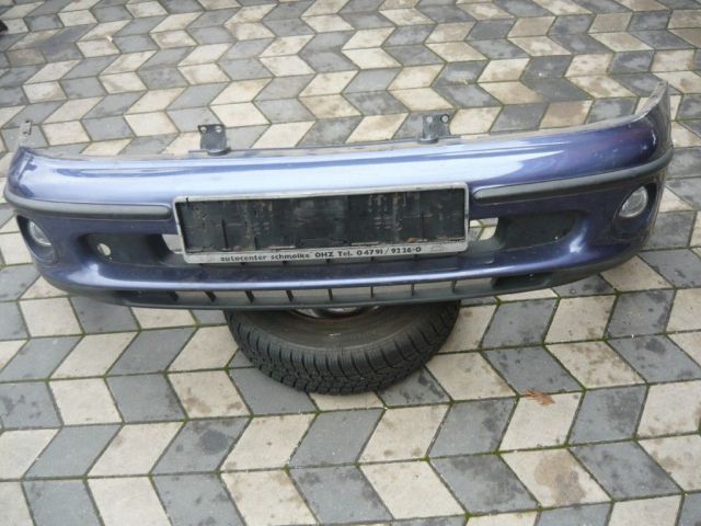

kupilem zderzak z halogenem (foto)
i diabelstwo nie pasuje sick.gif boki sa za krotkie i rogi nie dochodza do konca błotnika (wskotek czego nie ma lini nadkola) po zmierzeniu faktycznie okazuje sie ze zderzak rozni sie o jakies 2 cm sick.gif z wygladu ma tez pełne listy ochronne ale to tylko wzasadzie kosmetyka...
wytłumaczcie mi, czy zderzaki z marei i bravy to to samo? czy moze cos trzeba rzezbic z tym bo czysto glupi juz jestem zlosnik.gif
marea ma takie samo jak bravo ale HGT do zwyklego nie chce pasowac za bardzo, ktoś już kiedyś to przerabiał i były przydłużane
ten ze zdjęcia wygląda na zderzak z marea.

> Nie tylko wygląda , ale jest zapewne z Marei
do marei zalozysz zderzak z: marei w benzynie i dieslu oraz z bravo HGT
do brava i bravo(oprocz HGT) zalozysz zderzak tylko z Brava iBravo z silnikami 1,2 1,4 1,6 jak masz diesla zderzak sie delikatnie przetloczeniem rozni ale wymiary ma takie same
i analogicznie do HGT zalozysz zdesia z HGT i marei (ale tutaj jak cos tylko z diesla bo ten z benzyny nie bedzie zbyt ladnie wygladal

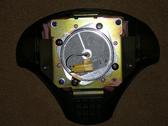

ale mam jeszcze 1 pytanko dotyczace poduszki... a mianowicie
moja poduszka wyglada tak
i tu pytanie (bo kupilem poduszke z innym podlaczeniem) czy da rade ja podłaczyc? co potrzebuje? ta tasiemka co jest i idzie do kierownicy jest wymienna? jesli scigne sprzedawce i podesle mi ta tasiemke to wszytko bedzie grało? czy raczej nie?
