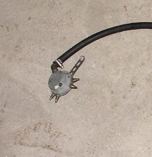

pare rzeczy tam brakuje, nie ma np listwy wtryskowej. nie znam sie na landi ale całą wiązkę i tak trzeba będzie przełożyć. łączenie tego z obecną instalką nie ma sensu, bo tam komponenty są inne niż w tradycyjnych instalkach podciśnieniowych
No nie ma listwy. i będzie trza jeszcze jeden filterek dostawić przed wtyskami. Generalnie czy dobra cena nie powiem ale landi robi naprawde świetne instalki

Generalnie to na zdjęciach jest wszystko co było założone, jeszcze są rurki które do kolektora były wkręcone. Wyciągałem wszystko z tego cienkola, pierw instalacje LPG, później silnik i nic więcej nie zostało, żadnych nadprogramowych części, których nie wiedziałem gdzie przyporządkować.

a faktycznie jest tam jakiś diwajs z czterema sutkami, to może to jest listwa w landi niewiem.gif

przy tej instalacji niczego nie brakuje.
Takie były na początku sekwencje bez wtryskiwaczy:)
był tylko rozdzielacz:D
