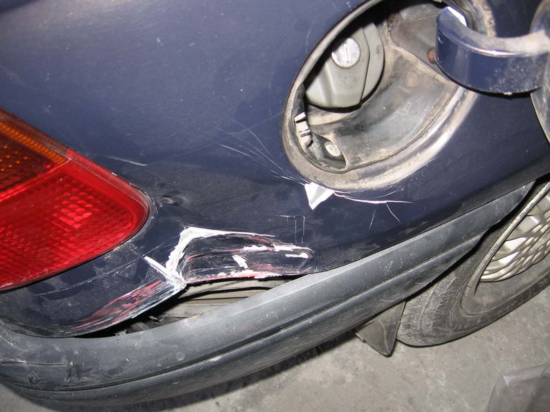

Krótko-: Dzis wieczorem na parkingu pod moja nieobecnosc jakiś ŁOBUZ cofając walnął tyłem w moj prawy tylny błotnik dokładnie miedzy wlewem paliwa a lampą zespoloną. Wgniecenie dosc mocne, "przejechany" zderzak, lampa wypadła [nie rozbiła sie], wszystkie zarówki straciły włókna. To tyle, co po ciemku stwierdziłem.. Nie wiem co pod spodem mogło sie jeszcze stac, i czy geometria nie została naruszona. Delikwent uciekł, ale przypadkowy swiadek zapisał PALCEM nr. rej. na swoim zarosiałym aucie brawo.gif Podjechałem do strazy miejskiej sprawdzic monitoring, ale akurat momentu kolizji nie było, bo kamerka "patrzyła" gdzie indziej... Po fakcie, pomimo ciemnosci zarejestrowała mnie, jak podchodze do auta... spineyes.gif Pozbierałem pozostałosci lampy winowajcy, slady koloru autka, numer "przelałem"z karoserii swiadka na papier i zgłosiłem sie na Policję. Tam namierzyli goscia, spisali ze mna protokół i pojechali za sprawca. Jutro mam podobno dostac jakis dokument, z którym mam sie zgłosic ew. do ubespieczyciela...

1.- Po takim stuknieciu gdzie powinienem sprawdzic ew. uszkodzenia, co mogło sie "naruszyc" czego gołym okiem nie widze, a mógłbym ew. podpowiedziec rzeczoznawcy..
2.-W jaki sposób byłoby najlepiej naprawic szkody, zeby nie dołozyc do interesu

4.- Czy np przy uszkodzeniu tylnego błotnika przy F-3drzwi powinni malowac cały bok,bo jest razem z błotnikiem, czy tylko ten fragment...

Rzeczoznawca sam będzie wszystko oglądał, ale oczywiście warto wiedzieć co i jak, żeby niczego nie pominął.
Zobacz, czy nie wgniotła Ci się podłoga w bagażniku (zderzak mógł odskoczyć); obadaj klapę, czy nie ma rys, czy się domyka bez problemów; zderzak, czy nie opuścił się, nie połamały się zaczepy; lampa będzie do wymiany. Przy parkingowej szybkości nic więcej nie powinno się stać, aczkolwiek zobacz, czy domykają się bez problemu drzwi i czy szpary między nimi a nadwoziem się nie zmniejszyły.

Dopadli "goscia" w domu, dowalili 250 mandatu, spisali dane tego, co sie przyznał, ze spowodował kolizje, choc auto było na inna osobe [moze dlatego zwiał i innego podstawił..] Otrzymałem Notatke Urzedowa z Policji o kolizji drogowej z nazwiskami obojga "delikwentów", dane samochodu, dane ubezpieczenia... Nie podali tylko dokladnego adresu, choc z tej samej miejscowosci, to znając nazwisko i imie łatwo by było dotrzec do nich... Ale po co? Szkode juz zgłosiłem do MTU, Rzeczoznawca tez juz był... I teraz sie zastanawiam czy robic za gotówke czy bezgotówkowo... Zaliczono mi do wymiany zderzak + malowanie jego, lampa zespolona tylna, kratka odpowietrzajaca tylnego pasa [plastikowe szpejko], klepanko i lakierowanie czesci uszkodzonego błotnika ... Ja planuje zrezygnowac z kupna nowego zderzaka [jest lekko rysniety, mozna pomalowac]. Lampa kosztuje około 130zł, kratka około50 zł. Jak myslicie, ile moze kosztowac robocizna? Jest wgniecenie miedzy wlewem paliwa a lampa zespoloną...
Zmniejsz zdjecie i wrzuc, po analizie fotki bedzie latwiej ocenic robote...Moj woz pocelowal pewien zamotany koles na rondzie w bardzo podobnym miejscu, moge przyblizyc mniej wiecej koszty naprawy...
Lampa tylna bedzie kosztowac ok 60 PLN, kratka jakies grosze (oczywiscie oryginaly uzywane, mam chyba nawet gdzies w garazu ta kratke).
Jeszcze jeden zał.
Na moje oko: blacharz ok 200 PLN (moge zawyzac...), lakierowanie calego tylnego panelu z cieniowanie drzwi ok 300 PLN (troche zawyzam..., zalezy czy masz znajomego lakiernika...), lampa i kratka jak wyzej), lakierowanie zderzaka (razem z lakierowaniem boku bedzie taniej, najwyzej +50PLN). Podstawa to dobrze zabezpieczyc antykorozyjnie po calej operacji.
Nie wiem czy malowales juz jakis fragment auta, ale mam ten sam kolor, i wiem ze sa z nim problemy jezeli chodzi o dobranie smile.gif Takze udaj sie do najlepszej mieszalni, najlepiej niech dadza jakas gwarancje.
Nie miałem jeszcze tej "przyjemnosci", ale widze, ze wszystko jeszcze przede mną... Nie robie kompleksowo u jednego fachowca. Mysle najpierw zrobic blacharkę, zobaczyc co i jak wyglada, a potem jakis w miare lakiernik, i nie za drogi. Cudów nie ma co wymagac, bo wreszcie autko ma juz 13 wiosen, a i pare "plomb" juz ma, choc nie za moich czsów. U mnie jest od 5 latek i nie było zadnych przykrych momentów. Ale trzeba jakos zrobic, zeby miało "rece-nogi"...I w miare wygląd...

No i wyszło tak...
Szkoda szacowana na 1500 zł
Blacharz - klepanie, naprawa lampy i kratki - 200 zł
Lakiernik - malowanie tylnego błotnika (długi,bo 3 drzwi), częsciowe malowanie zderzaka i kilka małych poprawek z przodu - 450 zł

Już pomalowane. Lakier "mieszał" w swojej "mieszalni" lakiernik, u którego malowałem. W/g mnie dobrał super, bo sam nie widze granicy odcięcia, choć wiem gdzie była "rana". Tak, ze jestem z malowania zadowolony. Tylko, nie wiadomo, co jest pod lakierem... hmm.gif Okaze sie po jakims czasie. Minus to to, ze musze sam [albo blacharz] odkrecic lampe, zabezpieczyc przed korozja od wewnątrz, bo "PAN" lakiernik mówi, ze to nie jego działka.. icon_eek.gif.., potem przykrecic na jakims uszczelniaczu [silikonie], bo uszczelka dosc odkształcona. Przy zderzaku tez raczej sie nie wysilił, bo niezbyt równo ustawił... Dekielek wlewu paliwa juz sam sobie ustawiłem... oslabiony.gif Nie biadoliłem zbytnio, bo mi na czasie zalezało, i zrobił mi to poza kolejnoscia...No i dał mi reszte [ze 100ml] lakieru na ew poprawki po kamyczkach...

Najważniejsze, że lakier wyszedł OK. Jeśli blacha pod spodem była mocno pozaginana, to pewnie troszkę wyrównał szpachlą, normalna sprawa, że nie wszystko da się wyklepać.

No wlasnie... Pozostały nie drobne poprawki, ale NIEDORÓBKI, albo BRAKORÓBSTWO... Otóz zauważyłem, ze będe musiał odkrecic zderzak i ponownie go ustawic i skrecic... Chyba nie wszystkie sruby sa skrecone lub oberwane...W bagażniku tez zauwazyłem, ze ta osłona plastikowa od tyłu jest niedokrecona, brzeczy... Okazało się, ze te sruby mocujące, z taką duzą plastikową główką, są pourywane, to zn., ze te głowki są oberwane i nie dociskają osłony... I mam pytanie:- Czy wogóle jest mozliwość kupienia takich srubek, aby je wymienic..? hmm.gif Jeszcze ich całych nie wykrecałem, wiec nie wiem jaki mają gwint, czy sa to wkrety do plastiku czy do metalu....
