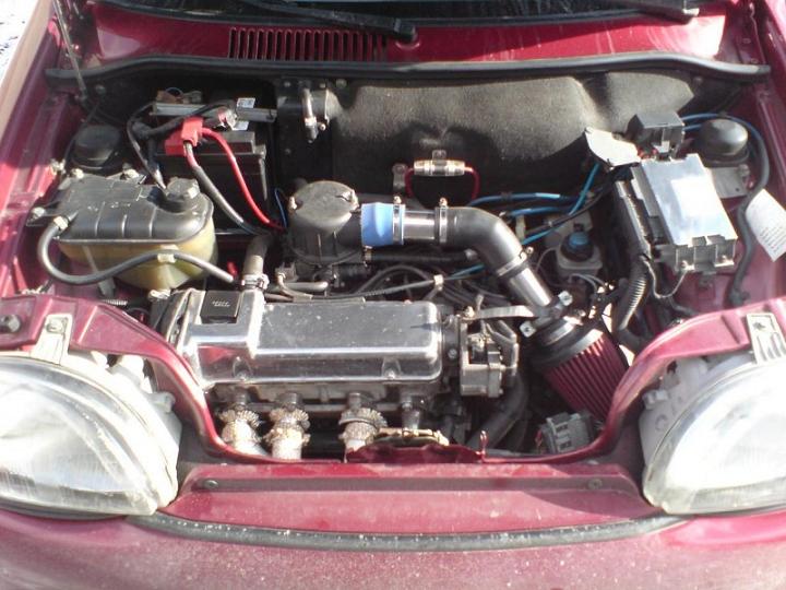

Problemy się skończyły smile.gif wymieniłem komputer i auto odpala wkręca się na obroty i wogle ;-) Teraz pozostało mi tylko zrobić jakiś dolot powietrza , co polecacie ?? (mam założona rozpórke)
np taki dolocik na kopułce palio możesz zrobić
i to jest z palio 1.2 ?? mam inaczej podłączony obieg wody w przepustnicy może tak być czy zmienić ?? ja mam ze zbiornika wyrównawczego do tyły przepustnicy a nie jak Ty masz do przodu
wywal wogule podgrzewanie przepustnicy
wszystko jedno jak.
to jest przelotowa dziura w przepustnicy i nie ma znaczenia w ktora strone bedzie leciala zupa smile.gif
jak bedziesz kiedys grzebal z plynem chlodniczym/przepustnica, to wywal to i juz. zaslepiac kroccy z przepustnicy nie musisz.
