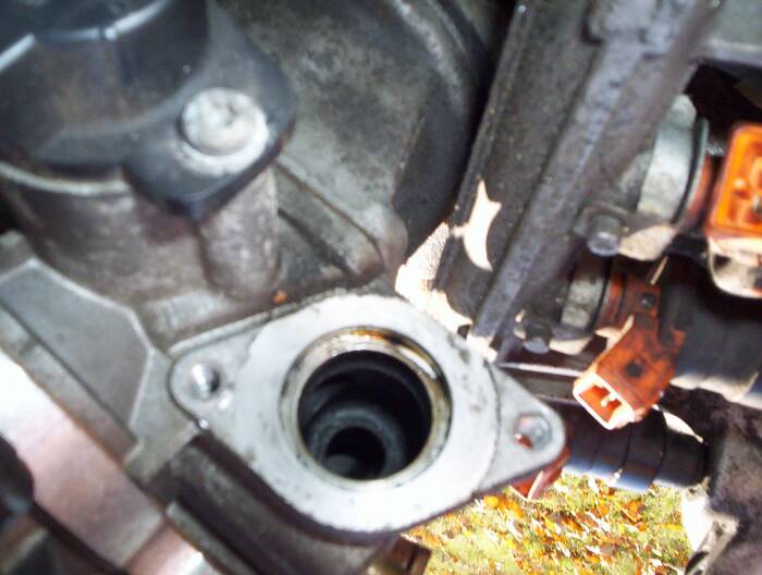

Zawór wolnych obrotów bocznikuje przepustnicę,pozwalając powietrzu ją ominąć,gdy jest ona zamknięta,i utrzymac bieg jalowy silnika.
Kanał bocznikujący ma zmienny przelot,regulowany grzybkiem,napędzanym silnikiem krokowym,ktory otrzymuje polecenia ze sterownika silnika,i reguluje predkość obrotowa biegu jalowego,w zależności od warunków pracy silnika.
Najczęściej ulega on zabrudzeniu "syfem" z odmy,i skutkiem są "szalejące" wolne obroty,najczęściej za niskie...
Silnik krokowy to ta beczułka na pierwszym planie wink.gif:
Trzeba odłączyć od niej wtyczkę (na zdjęciu jej nie widać - zdjęty jest caly kolektor ssący),i odkręcić dwie śruby,mocujące ją do przepustnicy...śruby M4,fabrycznie z łbem Torx 20:
,więc niezbędny jest odpowiedni klucz (odradzam narzędzia typu Topex czy inne Toya - mozna zniszczyć łeb śruby !):
Po odkręceniu śrubek wyjmujemy silnik krokowy z gniazda...
Czyścimy grzybek benzyną ekstrakcyjną,a potem zabieramy się za gniazdo zaworu:
- bierzemy kawalek szmatki,nawijamy na jakiś pręcik,nasączamy benzyną,i myjemy środek do czysta...
Potem skladamy wszystko w kolejności odwrotnej,podpinamy wtyczkę,i cieszymy się prawidłowym zachowaniem silnika na biegu jałowym... wink.gif
Jeśli po wykonaniu czyszczenia silnik nadal zachowywał by się nieprawidłowo na wolnych obrotach (wystąpiło by np.falowanie obrotów),to koniecznie nalezy odłaczyć ujemny zacisk akumulatora na około 30 minut,celem resetu autoadaptacji sterownika.
Po uruchomieniu silnika po resecie i wstępnym rozgrzaniu jednostki,nalezy na postoju wcisnąć kilka razy (4-5 razy) pedał gazu "do deski",i podkręcić silnik pod 6000 rpm,a nastepnie odczekac na biegu jałowym do załączenia sie wentylatora chłodnicy.
Zabieg ten pomoże w szybkiej ponownej adaptacji się sterownika silnika do nowych warunków pracy,a w szczególności do zmienionej po czyszczeniu charakterystyki dawkowania dodatkowego powietrza biegu jałowego.

jak odkręcałem te śruby to miałemjuż zniszczone łby i taka porada dla tych co tak mają - naciołem brzeszczotem rowek tak jak w zwykłej śrubie z łbem okrągłym i odkreciłem śrubokretem , trochę zachodu ale działa:)

Ja obecnie mam wsadzone zwykle śrubki z Castoramy,a za podkładki dystansowe (nie chcialo mi sie obcinac śrub zlosnik.gif) robią nakrętki M6...
Klemy z aku nie odpinałeś przed robotą i nie falował Ci potem po odpaleniu ... może nie ruszałeś trzpienia silnika k. hmm.gifhmm.gif

sądzę,ze gdyby przed czyszeniem bylo duzo syfu na zespole trzpień-gniazdo zaworu,to trzeba by zresetować adaptację...
To dodaj tę kwestię do manuala , że może się zdarzyć potrzeba odpięcia klemy aku jeżeli po czyszczeniu obroty zaczną wariować ok.gif
Zamiennik to śruba M5x16
Ten łeb sześciokątny w moim przypadku nie jest najlepszym pomysłem, bez porządnej cienkiej, długiej nasadki nie ma możliwości dokręcenia takiej śruby, klucz płaski też nie podchodzi.
