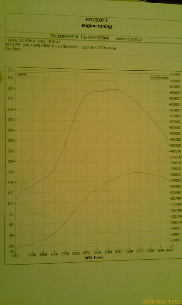

Wymieniona pompa paliwa wysokiego ciśnienia (przebieg ~30k km)
Objawy ustąpiły tzn. przyśpiesza i obroty rosną do ~ 5k
(Jaka cena za taką pompę wg Eperka ? )
(załącznik, zdjęcie z komórki, nie mogłem się "dogadać" ze skanerem)
