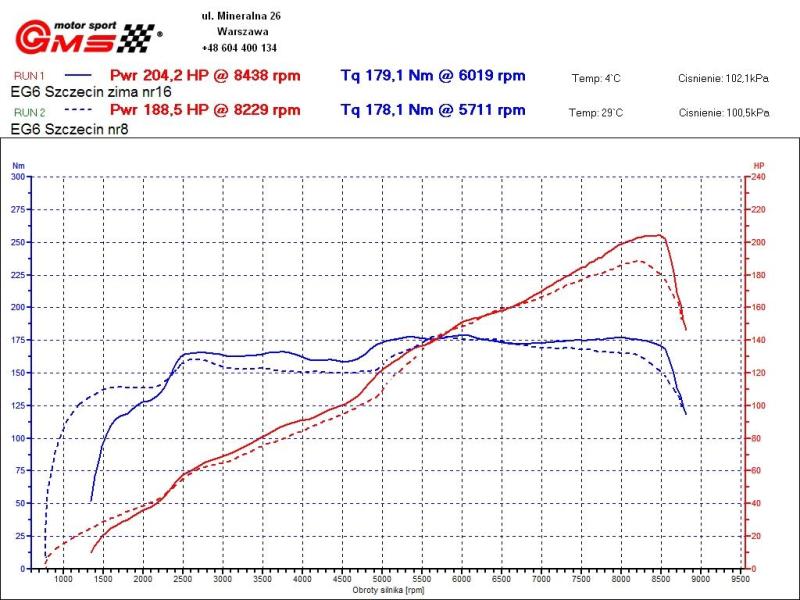

Ponizej wykres skromnego wolno ssacego 1.6l, również po 'drobnych' modyfikacjach:
Rzekomo cos jeszcze da sie ugrac na strojeniu - do zweryfikowania w swoim czasie.
Amatorow diesli i ich 'wysokich' momentow obrotowych tradycyjnie zachecamy do wpisywania wartosci przelozen glownych i momentu na kolach grinser006.gif
> modyfikacjach
Ladnie, ladnie...az trudno uwierzyc, ze to zaledwie 1.6.
