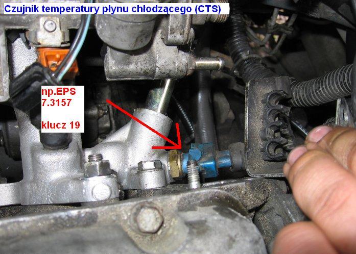

Pany, podpowiedzcie więc jak sprawdzić rozrząd, i gdzie jest ten czujnik temperatury który pasowało by też sprawdzić niewiem.gif

moje auto tak się zachowywało jak dłubałem przy motorze i zapomniałem zapiać wtyczkę czujnika temperatury płynu chłodzącego, a pompą się nie przejmuj składaj wszystko po oczyszczeniu lej świeże paliwo i kręć zlosnik.gif
