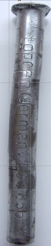

z uwagi na lekko opuszczone drzwi kierowcy nabyłem sworznie w celu ich wymiany, jednakże po porównaniu starych i nowych widzę znaczną oszczędność materiału.
Zdjęcie 1
A może tak mi się tylko wydaje.
Proszę o opinię czy warto montować zakupione nowe sworznie,
Zdjęcie 2
czy może kupić inne, zbliżone wymiarami do tych starych.

Trzeba kupic orginalne w ASO bo Toprana sa miekkie i sie szybko zuzywaja
Zobacz tu: KLIK na temat sworzni HP, Topran (to to samo) i temu podobnych.
I wszystko jasne.

No tak.. "załatwiałem, załatwiałem" i ...załatwili mi TOPRAN Germany 206 055 I co teraz? Szukać innych? Gdzie.?. Załozyć te i przekonać się ze są do d..y? A może moje egzemplaze są OK... tongue.gif A czy połozenie szczeliny sworznia ma znaczenie.? Chodzi o to, gdzie jest najwiekszy nacisk.. Moze to tez ma znaczenieoslabiony.gif

Jeśli ktoś ma jeszcze złudzenia co do sworzni Topran, mała historyjka, trochę obrazkowa wink.gif
Znajomek tuż przed ostatnimi świętami postanowił wymienić sworznie w tylnych drzwiach, bo mu stukały na dołkach. Poszedł do sklepu i miał do wyboru: od ręki Topran, albo "po świętach" GM. Tłumaczyłem jak białemu człowiekowi, nie bierz g...wna, bo będziesz zaraz rozbierał znów. Ale zaparł się i wziął Topran. Minęły dwa miesiące, byłem dziś u niego w garażu, widzę w kącie leżą sworznie. Skurczybyk nie przyznał się, ale zgodnie z moim proroctwem wymienił bo znów zaczęło stukać. Tak wyglądają oba sworznie Topran po max 2 miesiącach użytkowania w tylnych! drzwiach (na trzeciej focie widać jak jest prosty.... hehe.gif : ) :
