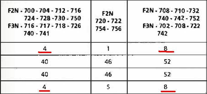

Poprawa tej charakterystyki już została osiągnięta - tzn zmiana wałka z mono na multi poprawiła to diametralnie.
Tzn na wałku z mono od 4tys już się nic nie działo.
na wałku z multi, ciągnie dalej do samego końca, przy 4,5 łapie drugi oddech smile.gif
Róznica w porównaniu wałków jest masakryczna - 8stopniowe współotwarcie w porównaniu do 4stopni (mono) + dłuższe czasy otwarcia zaworów w multi.
8 stopni kontra 4 stopnie to nie jakoś strasznie dużo. Tylko to chyba są wartości podawane przez fabrykę i dotyczą jakiegoś określonego, sporego luzu zaworowego (luzu kontrolnego). Przy normalnym, roboczym luzie zaworów wartości będą większe.
Pamiętam lepiej od Ciebie mistrzu, że to było dokładnie 16 stopni na wałku z multi kontra osiem na wałku z monowtrysku palacz.gif.
> wałku z multi kontra osiem na wałku z monowtrysku .
