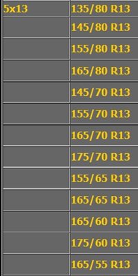

coś takiego znalazłem:

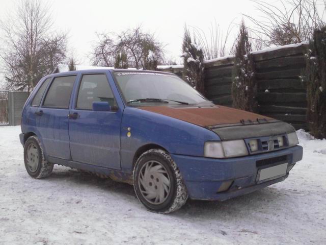

musiałem tylko zmienić felgi, bo sienowe miały ET 44 i tył obcierał od wewnątrz, ale teraz mam ET 35 z tyłu i 37 z przodu i jest ok.gif
tak to wygląda:

> tak to wygląda:
Wyglada tak kosmicznie jak na Uno, ze na pierwszy rzut oka uznalem to za fotoszop 270751858-jezyk.gif.
