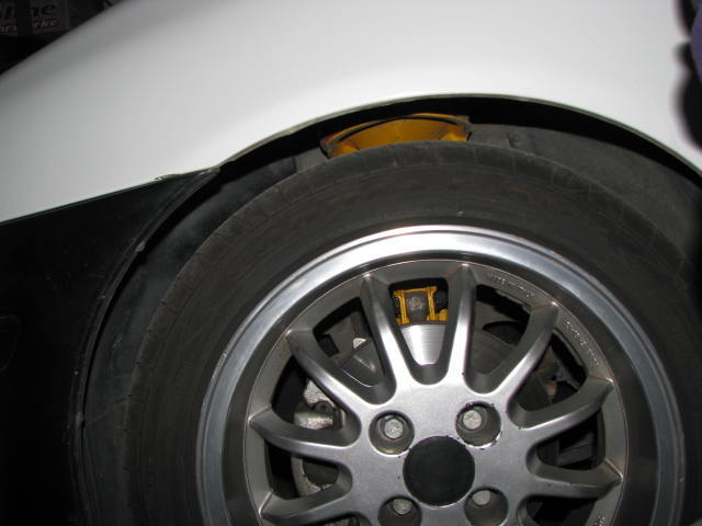

tak wyglądało -60 bezpośrednio po montażu, potem trochę się obniżyło
Jeżeli masz możliwość zmienić, to myślę, że jest to najsensowniejsze rozwiązanie - tył stara seria, przód - 30.
to tak jak na foto u mnie jest teraz na -30 tyle że ja mam 15''
