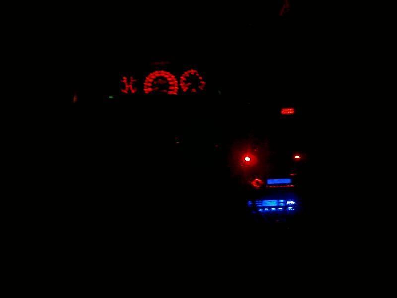

ja dałem czerwoną i świeci mocniej i ładniej niż żaróweczka a pozatym nie ma różnicy gdy się światła włącza
bo na żarówce bardziej "widać" spadek napięcia niż na diodzie

sorki za słabe zdjęcie ale robione fonem

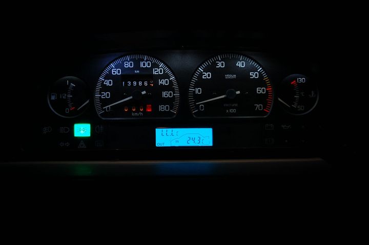

Wkładałem zwykłe LED'y na 12V zamiast takich żaróweczek. Obecnie mam na tych ledach kilka kontrolek, no i całe podświetlenie zegarów. Jak dla mnie jest OK. ok.gif

Kupowałem w sklepie elektronicznym u siebie w mieście, więc ciężko mi powiedzieć. Są to LED'y 5mm i działają na 12V bez żadnych rezystorów.

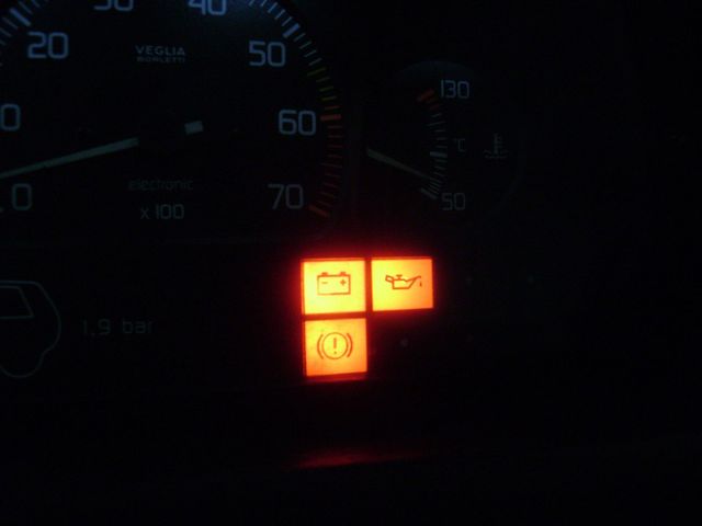

Tutaj kilka foto jak to wygląda z bliska:
Podstawa diody musi być przypiłowana na prostokąt żeby weszła do oprawki, łepek zmatowiony, wszystko zrobione pilniczkiem do paznokci. grinser006.gif
Po lewej żarówka R5, po prawej dioda.
Wszystkie świecące na zdjęciu kontrolki są na LED'ach.
Tylko w kontrolce od ładowania została żarówka z wiadomych względów. wink.gif
Do podświetlenia wskaźników użyłem takiej samej liczy diód jak żarówek, ale potem dodałem jeszcze dodatkowo 2 diody z góry, aby było jaśniej. waytogo.gif
Patrzę, że nieźle tam kombinowałeś ok.gif Termometr już działa? cfaniaczek.gif
Awaryjne nie świecą się razem z kierunkowskazami? Czy żarówka/dioda wyjęta? hmm.gifgrinser006.gif
> Po co łeb diody matowiłeś? Żeby światło było bardziej rozproszone?
> Patrzę, że nieźle tam kombinowałeś Termometr już działa?
Działa...jak się w aucie ciepło zrobi. grinser006.gif Muszę odjąć jedną diodę z układu zasilającego termometr, bo chyba mam zbyt duży spadek napięcia, gdy jest zimno i termometr od razu się nie włącza, ale teraz już mi się nie chce przy tym grzebać. 270751858-jezyk.gif

To fakt, dlatego do dziennego została żarówka w ostatecznej wersji. wink.gif
> wyjęta?
Nie pamiętam dokładnie, ale to chyba było podłączenie z prostownika dla demonstracji. wink.gif
