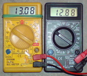

> Można jeszcze w jakiś sprawdzić aku takim przyrządem?:
Te przyrządy są mniej więcej tak dokładne:
Napięcie na klemach akumulatora po 15h od odłączenia prostownika.
Masz rację, a najlepsze jest to, że u mnie najmniej dokładny okazał się najdroższy z przyrządów kupiony za 50 zł w Leroy Merlin wpysk.gif
Mam jeszcze dwa inne kupione w promocji za 12 zł i pokazują dobrze. Te promocyjne to właśnie takie, jak ten czarny na Twoim zdjęciu grinser006.gif.
Bo to pewnie te same urządzenia, tylko LM stosuje "nieco" wyższą marżę smile.gif A tak poważnie, to wśród tych tanich mierników, rzeczywiście można znaleźć egzemplarze pokazujące bardzo dokładnie pewien zakres mierzonych wartości. Szkoda, że inne egzemplarze z tej samej dostawy mierzą zupełnie inaczej smile.gif
> marżę A tak poważnie, to wśród tych tanich mierników,
W tych miernikach w środku są potencjometry do kalibracji (conajmniej jeden).
Można, przynajmniej na zakresie 20V DC, skalibrować wskazanie z wzorcowym miernikiem
