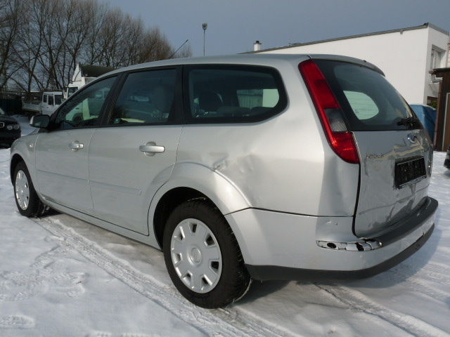

Znajomy chce kupić auto ałs dojczland skromny.gif po lekkim walnięciu w tyłek. Chce je naprawić w Polsce (sam mieszka w Niemczech).
Na zdjęciach, ale to oczywiście wróżenie z fusów, wygląda ok, na wszelki jednak wypadek lepiej poznać cenę ewentualnego prostowania podłogi/płyty.

nie wyglada ok- jest prostowany na sprzedaz- widac ze klepany bok, klapa i ubrany zderzak niby od tego

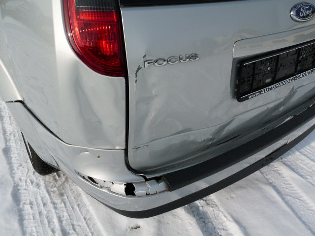

Możliwe, ja się nie znam. Wrzucę jeszcze jedno zdjęcie:
Ja się tam nie znam... Ale gdzie jest to auto "po lekkim walnięciu w tyłek" - bo to ze zdjęcia i owszem, zostało klepnięte w tył, ale raczej nie lekko... Nie zdziwiłbym się, gdyby zawieszenie tylne było przesunięte...

ja bym odpuscil bo na pewno spawac trzeba podloge, chyba ze kowal wyprostuje, a za tym ze na sile ubierany byl swiadczy nawet ta srubka w zderzaku pod swiatlem
Chociaz jak cena bardzo okazyjna to mozna rozwazyc

No moim zdaniem uderzenie, które łamie tylny błotnik musi być dość silne (spójrz na miejsce klepania). Auto dostało w tylny lewy narożnik, ale również w tylną klapę, a i tak błotnik "wszedł" pod auto (gdyby dostał w sam narożnik, to aż takie uszkodzenia mogłoby spowodować delikatniejsze klepnięcie). Druga "podpadająca" sprawa - to kąt robienia zdjęć. Są wykonane akurat tak, żeby nie można było stwierdzić, czy tylna oś "siedzi" równo w nadkolach. Jak już mówiłem - ja się tam nie znam, ale wg mnie to nie było lekkie uderzenie, zresztą, jak już zauważył Lisik, auto było już klepane, żeby z zewnątrz nie wyglądało tak źle...

Ja bym odpuścił tą fokę. Na 60% ma przestawione zawieszenie. Jak ktoś przede mną zauważył ślady na śniegu. Ten samochód przyjechał tam z kołami ustawionymi na wprost. Wiele samochodów po kolizjach lekkich nie ma śladów uderzenia. Bo plastiki wracają do stanu pierwotnego. Tu jest jeszcze dość mocno pogięta blacha.

A skąd wiesz jak tam przyjechał?
Geometria może i jest walnięta ale napewno nie tak jak piszesz, opony sa tam zapewne ok 195 więc nie wydaje mi się żeby zawieszenie było przestawione aż o 20 cm, koła stoją w miarę prosto.
Na podstawie zdjęć ciężko ocenić uszkodzenia bo ktoś nieudolnie próbował je ukryć, trzeba wziąć samochód na podnośnik i zobaczyć jak wygląda.
Wydaje mi się że te zabiegi prostujące dość skutecznie zmniejszyły mozliwość oceny skali zniszczeń.
To autko nalezy oglądac z bliska i od spodu.

Na pewno, co widać od razu i na pierwszy rzut oka samochód był solidnie uderzony w tył - taki sposób zagięcia błotnika wskazuje, że RACZEJ kopnięta jest podłoga.
Reasumując - to nie jest "lekko, w błotniczek, paaanie i już gupi Niemiec na śmietnik wyrzucił".
A jak jest naprawdę, to trzebaby udać się na miejsce i zweryfikować organoleptycznie, bo może być, że "z dużej chmury mały drut", a może i tak, że masakra zupełna.

Dostał na pewno mocno - tylne drzwi nie są spasowane, buda może być już cała przekrzywiona

Klapa, zderzak do wymiany więc tu musicie poszukać używek to i cena mniej więcej będzie wiadoma, lakierowanie cirka 300zł element, prostowanie błotnika nie wiem bo to zależy od techniki i fachmana chyba że wyślesz fotkę i zapytanie np. do tego pana http://trotek.prv.pl/ i może Ci powie ile +/- to może kosztować bo wiadomo że jak się nie obejrzy dokładnie "od środka" to można strzelać
Auto przygotowane do sprzedaży - gołym okiem widać to, że jest wyklepany i wstępnie naciągnięty. Ja bym takie "rodzynki" omijał szerokim łukiem waytogo.gif
