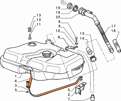

Obejmy mocujace zbiornik paliwa
Temat dosyc sliski, bo malo ktore Uno takie cos posiada. Plastikowe zbiorniki sa mocowane do podwozia przy pomocy dwoch metalowych pasow, troche podobnie jak w 125p i Polonezie, z ta roznica, ze sa one ulozone w ksztalt litery V z jednym wspolnym punktem mocowania z przodu.
Jeden z takich pasow przerdzewial i pekl, czyli bak wisi teraz na jednym pasie, ktory tez nie jest pierwszej mlodosci, a sila rzeczy musi przenosic dwukrotnie wieksze obciazenie.
Pytanie brzmi - gdzie szukac takiej obejmy? Fiat rozklada rece ("produkt wyczerpany bez możliwości zastąpienia"), zamiennikow brak, allegro milczy. Zlomowiec? Strugac samemu? A moze ktos ma cos takiego na stanie? niewiem.gif

chyba najlepiej wystrugać bo na szrotach może być ciężko, mało uniaków miało plastik. Zapodałeś temat i chyba sprawdzę w jakim stanie są moje 270751858-jezyk.gif
wyjmij ten uszkodzony pas i wyprostuj, a potem zrób z taśmy stalowej taki sam, chyba nie ma jakiegoś skomplikowanego kształtu?
drugi też mozesz od razu zrobić

Swego czasu jak miałem jeszcze uno, mialem ten sam problem. rozwiązałem go przez olanie tematu ponieważ zdobycie tego nowego elementu graniczyło z cudem. Przez ładnych parę lat jeździłem z jedną taśmą i nic się nie działo.

Nie ma go, urwal sie podczas jazdy icon_rolleyes.gif.
no to zmierz ile go ma być i utnij taki pas, najlepiej 20cm dłuższy i na aucie go podoginasz i przytniesz smile.gif

CC ma zbiornik metalowy przykrecony srubami, a tasmy mozna pokombinowac z tworzywa, cos w stylu tasm do owijania palet, jest dosyc mocna
