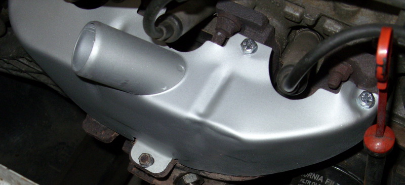

Zdaje sie, że tylko szrot. Ceny możesz trafić różne: od "a weź se pan..." do 50 zł... spineyes.gif
Potem tylko "cynk i aluminium" w sprayu i masz (miałem gdzieś lepszą fotę, ale nie mogę znaleźć) :

> po co Ci taka ładna blacha, skoro rurki nie masz?
a powiedz mi malujesz ten element czyszcząc go wcześniej? Jak tak to w jaki sposób? Czy tylko odtłuszczasz?
Pozdr
> jaki chrom bije po oczach
E nie... Chrom to jest na korku oleju wink.gif :
Najpierw szczota druciana na wiertarce coby usunąć rdzę. Potem ewentualnie Brunox tam gdzie nie doszła szczota. Następnie odtłuszczanko rozpuszczalnikiem. Na koniec dwie warstwy Cynk i aluminium.
Cynk i aluminium dobry jest na tłumiki. Kupiłem nowy, przed zamontowaniem pomalowałem i wciąż jest śliczny.

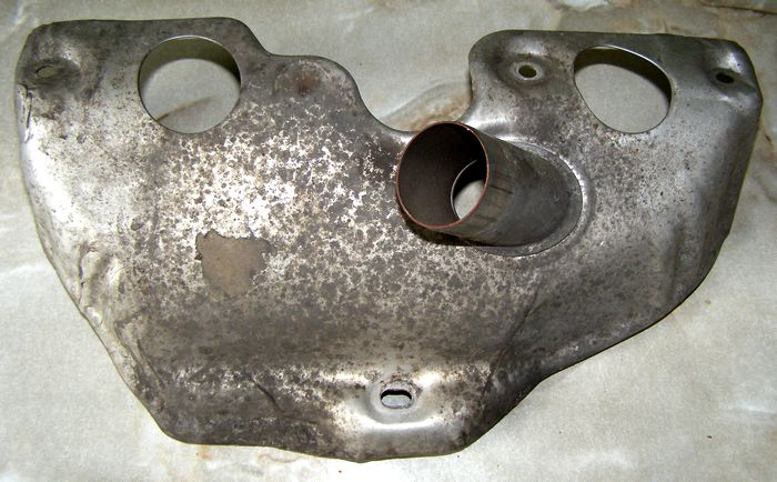

Żeby nie robić offtopu na alledrogo znalazłem takie coś:
http://allegro.pl/item903142841_oslona_kolektora_wydechowego_astra_1_6_8v.html

> Lelek pozazdrościć czystości silnika, wszystko na błysk
> ale na szrocie pewnie dużo mniej

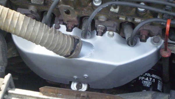

W całkiem niezłym stanie jest. Moja oryginalna była w takim stanie, że musiałem dorabiać z blachy ten dolny fragment z dzyndzlem do mocowania.
Zobacz jak udało się zreanimować (jeszcze ze starą rurą smile.gif ):
Pojeździłem tak trochę zanim dopadłem lepszą na szrocie za "a weź se pan". Głownie chcieli za nią około 50 zł. Stwierdziłem że nie dam tyle, przy moim szczęściu trafi się okazja. No i trafiła się. smile.gif
