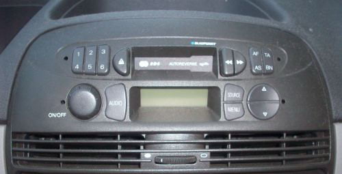

zmieniarka do Punto II z kaseciakiem LOW
w najgorszej wersji czyli bez miekkiej mechaniki - niby wg rozpiski można podłączyć zmieniacz ale nie chcę odkrywać ameryki jak już ktoś to zrobił ...
podłączał ktoś ? jaki model i jak to działa
ooo takie radyjko posiadam

właśnie teoretycznie powinno działać bo kabelki się zgadzają (przy zmieniarce blaupunkta) tyle, że te normalne mają magazynek 10CD i nie bardzo wiem jak bym wybierał płyty 7,8,9 i 10 wink.gif
a Ty masz tą dedykowaną podłączoną pod tego kaseciaka bez miekkiej mechaniki ?

od 6 do 10 wybierasz naciskając 5. Na wyświetlaczu pojawia się "5+" i dając po kolei od 1 do 5 uzyskujesz płyty od 6 do 10.

Ja miałem w radiu w FLu 10 CD Balupunkta A08. Jeśli masz z tyłu w radiu wejście to będzie pasować. NIe wiem jak w tym radiu u mnie płyty i tak się wybierało nie przyciskami 1-6 tylko przyciskami góra dół, przewijanie piosenek prawo-lewo.

przedni panel mam taki jak tutaj:

a więc tak jak pisali koledzy do podstawowego radia w kropku można podłączyć praktycznie każdą zmieniarkę Blaupunkta i będzie działać.
