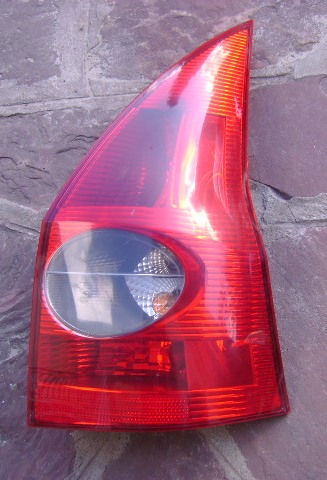

czy jest ktoś w stanie podać przepis prawny regulujący ilość świateł przeciwmgielnych tylnych? Chodzi o to że w renault megane 2 Grandtour jest tylko światło z lewej strony. W prawej lampie jest klosz i nawet żarówka, ale ona fabrycznie nie nie jest podpięta. ponoć jest jakiś przepis który to reguluje.
załącznik do rozporządzenia w sprawie warunków technicznych pojazdów oraz zakresu ich niezbędnego wyposażenia

jep.. a ja u siebie w golfie wyłamałem w prawym kloszu zaslepkę, włozyłem w gniazdo żarówkę i mam 2 p.mgielne biglaugh.gif

Bo z zasady w tym drugim jest światło cofania.

Wcale nie, światła cofania są w innym miejscu. Lampa posiada wolne miejsce na żarówkę, klosz czerwony w tym miejscu brak tylko instalacji do lampy. Przypuszczam, że wynika to z oszczędności i kompatybilności części dla ruchu prawo i lewostronnego.

U mnie w Vectrze po obu stronach są żarowki i instalacja do przecwimgielnych ale świeci tylko lewa.
Podobno jeżeli spali się żarówka stopu to przeciwgielne z tej strony ma przejąć jej funkcję do czasu wymiany na nową.
Nie w każdym aucie.
U mnie w Yarisie w lewej lampie jest światło p/mgielne, a w prawej, w tym samym miejscu jest światło cofania.

Jedna żarówka mniej, mniej kabli - mniejsze koszty, a przepisy wymagają tylko jednego światła zlosnik.gif.
Wydaje mi się, że ostatnio coraz więcej samochodów ma tylko jedno światło pm sick.gif.
Przychylam się do tej opinii. Po co dawać więcej kabli i drugą żarówkę, gdy przepisy pozwalają na jedną. Księgowy decyduje.

tu wszystko jest na miejscu, księgowy nie ma nic do gadania
żarówka PM jest na samym dole
Tzn. co? Jest włożona żarówka, są pociągnięte kable z lampy na przód samochodu, tylko że nie podłączone? yikes.gif

u mnie tak było tylko zę właśnie żarówki brakło i byłą zaślepka nacięta którą 1 palcem wyłamałem biglaugh.gif włożyłem żarówkę i zabanglało

> nacięta którą 1 palcem wyłamałem włożyłem żarówkę i zabanglało
> Czyżby księgowy przyoszczędził na jednej żarówce?
