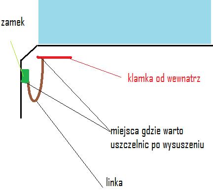

> Rysunek proszę pozostawić bez komentarza
Wielkie dzięki za rysunek. Przynajmniej wiem z której strony jest linka 20.GIF

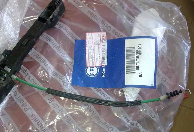

Pewno nie masz tej osłonki gdy atuo był młodsze niż 2004 rok...
A TUTAJ macie więcej zdjęć jak by były potrzebne do objaśnień. (choć te na foto są nieco inne niż w 3d).
Generalnie nie dziwie się że marzną - produkt by VALEO... a dzwinym przypadkiem sporo rzeczy w tym aucie od nich się sypie.
nie zgodzę się z Tobą, tu masz moją linkę a auto z połowy 2003
