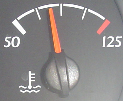

Tak ma wskazywac temperature?
za wysoko, między 1 a 2 kreska nawet w lato
> chyba musimy się spotkać to sobie porównasz
> Tak bylo przed jak i po wymianie termostatu
u mnie jest przed kreską środkową
teraz kwestia, czy wskaźnik kłamie, czy czujnik temperatury
a może masz złe napięcie ładowania - sprawdź na aku na chodzącym silniku czy napięcie jest w okolicach 14V
> no to mamy problem
W posiadanej przeze mnie instrukcji obslugi jest zamieszczony rysunek z polozeniem wskazowki jak na moim foto - dlatego pytam.
Co prawda tyczy sie to tylko pokazania do czego wskazniki sluza, ale wiecej jest tylko wspomniane zeby unikaac czerwonego pola.
Przyzwyczajony jestem, ze wskaznik oscyluje w granicach polowy lub deko mniej dlatego pytam.
Może rzeczywiście nie trzeba się przejmować.
to tylko wskaźnik
spr. tylko napięcie ładowania
> to tylko wskaźnik
Powoli sprawdzam w nim wszystko.
Bardzo mozliwe, ze ze wsskaznikiem cos nie tak, bo jak juz pisalem wczesniej z predkosciomierzem sa tez problemy, a i jakby wskaznik paliwa roznie pokazywal.
> E tam, błąd wskaźnika, czujnika i tyle
> Mozliwe ze z calym licznikiem cos nie gra
coś z elekryką ... tam powinien być satbilizator napięcia ...
Z elektryka wszystko gra, predkosciomierz tez juz zrobiony, ktos wczesniej sie w licznikach babral i zle poskladal.
Co do termostatu to jaki siedzi fabrycznie?
Ponoc 92C zalozony i wg tej skali na wskazniku to jako tako pasowaloby moje polozenie wskazowki do tej temperatury hmm.gif.
> pasowaloby moje polozenie wskazowki do tej temperatury .
> Może Twój jako jedyny dobrze wskazuje
> U mnie to wygląda tak:
> Silnik 1.8 (T18SED)
U mnie wskaźnik nie dochodzi do połowy ( ten sam silnik)

Ja zrobiłem mały test odnośnie termostatu. Mierzyłem temperaturę w zbiorniczku wyrównawczym termometrem rtęciowym do wody które i kiedy robią się ciepłe. Wszystko to odbywało się w temperaturze otoczenia około 2 stopni.. I tak termostat otworzył się przy temperaturze ok. 70 st. Zrobił się ciepły wąż który prowadzi z termostatu do chłodnicy .(wg. Książki serwisowej: http://home.booroondook.ru/gmtis/pl/documents_2006/nubira-lacetti/start_nubira-lacetti.html powinien przy 83 ± 3 st. , a na stronie sklepów samochodowych „Inter-cars” czy „fota” temperatura ta powinna wynosić 87 st.) . Wskaźnik temperatury wskoczył pomiędzy 2 a 3 kreską jak u kolegi Nuki_tsw. I tak już została. Wentylator włączył się około 105 st. {wskazówka dalej pomiędzy 2 a 3 kreską}. ( wg. producenta 102 st.) i wychłodził go do 82 st. Ale nie o to chodzi bo to wszystko było przy postoju czyli tzw. na sucho.
Natomiast przy jeździe samochodem przy pierwszych mrozach zauważyłem że temperatura nieraz spada mi do 2 kreski. Teraz zastawiłem pół chłodnicy kartonem jest nieco lepiej.
