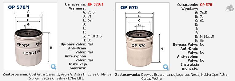

Jaka jest roznica pomiedzy tymi filtrami. Obydwa beda pasowac do mojego silnika?
Sprawdź TU
sprawdzalem, ale tutaj jest napisane OP570/1, natomiast na allegro i w innych katalogach jest rowniez OP570. Wizualnie wygladaja bardzo podobnie roznia sie jedynie cena ten 570/1 jest pare zlotych drozszy..
Mam akurat tego OP570 i nie wiem czy moge go zamontowac, czy jednak musze kupic ten OP570/1
Pasują mechanicznie pewnie oba, ale jest jedna różnica: ten OP570/1 jest long life i pewnie jest do silników, w których olej wymienia się rzadziej (30.000 km ?). Ja olej wymieniam zawsze co 15.000 km, bo tak mi wskaźnik InSP zaleca i zakładam OP570. Nowsze Astrzy II mają wydłużone okresy przeglądów, więc IMO w nich zamontować należy OP570/1.
PS. Zerknąłem w EPC i tak (zamienniki ze strony Filtrona):
6 50 401 = OP570 - X16XEL
56 50 343 = OP570/1 - Z16XE i Z16XEP

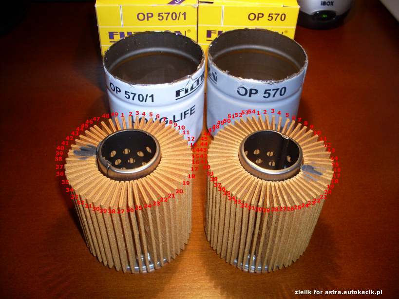

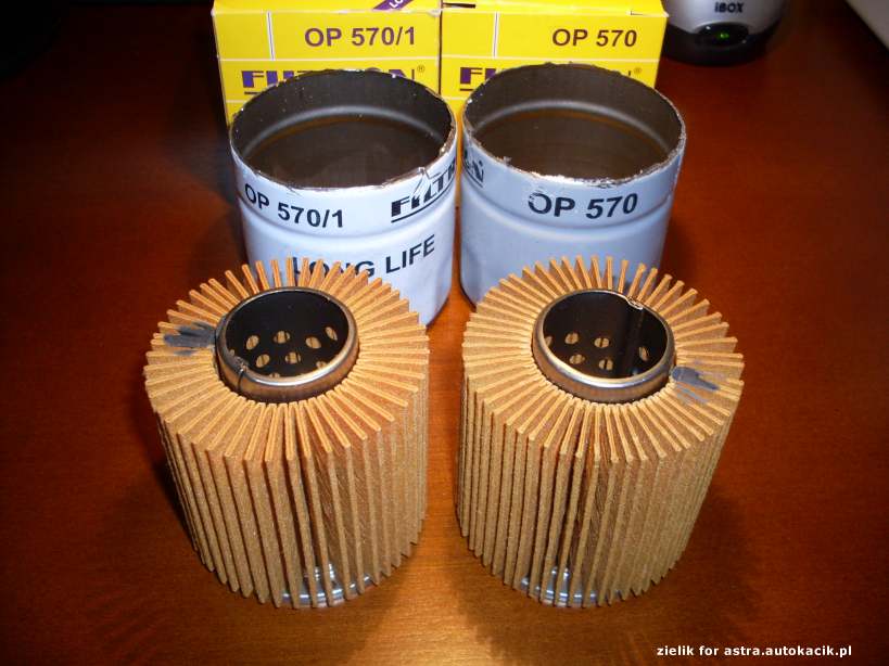

Możesz teraz nam wszystkim palcem pokazać w czym ten super filtr jest lepszy
> lepszy
Long life ma 49 listków, a zwykły 54, więc różnica w powierzchni adsorbującej jest wazniak.gif.
> adsorbującej jest .
Po rozciągnięciu materiału filtrującego Long life ma 175cm długosci, natomiast zwykły 194cm.
Ale po wnikliwej analizie zauważyłem również różnicę w grubości.
Zwykły 0.66mm natomiast Long 0.86mm
Teoretyzując: łatwiej może zapchać się Long hmm.gif
Przydałoby się zerknąć pod mikroskopem wink.gif na włókna wkładu. Może long nie jest tak sprasowany jak zwykły hmm.gif.

Podsumowując:
Long Life to mit i bzdura.
Poswieciles dwa filtry dla tej sprawy? hmm.gif Policzyles i opisales kazdy listek? hmm.gif

Bo do Astry G czy Astry H konstruktorzy (a właściwie księgowi) Opla zastosowali filtr od Astry F tylko nazwali go LONG LIFE i kazali wymieniać olej (oczywiście też LONG LIFE) co 30 tys.
Tylko jak widać na zdjęciach filtr oprócz dwa razy wyższej ceny praktycznie niczym się nie różni od zwykłego.
