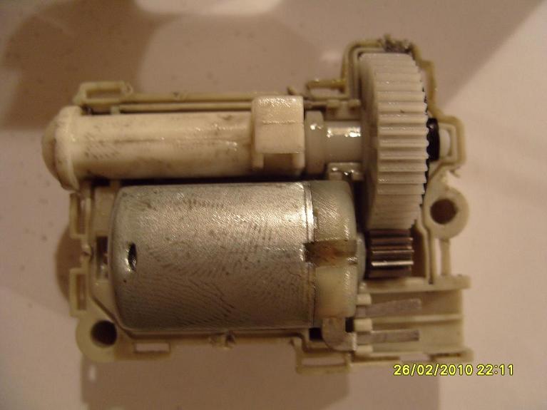

cześć. Potrzebuje pomocy. Niestety ale tylny zamek odmówił posłuszeństwa.
Rozdłubałem dzisiaj całość i nie znalazłem nic ewidentnego. Cięgno odblokowałem ręcznie. Po rozbebeszeniu tyłu uzyskałem dwa elementy(foto poniżej). Wszystkie kabelki były dobrze powtykane. Po załączeniu klamki słychać jak coś pstryka w elemencie z drugiego zdjęcia (to białe coś), ale zamek się nie otwiera. Przy okazji mógłby mi ktoś wytłumaczyć na czym polega działanie tego mechanizmu?

czy po otwarciu klapy zapala sie oświetlenie bagażnika?
Po naciśnięciu przycisku słyszysz wyraźny dzwięk czy cisza.... a może tylko lekkie klikniecie przycisku .... ?
Jak to działa:
Jest tam zwykły silniczek zasilany napięciem stałym. Po podaniu napiecia na 2 zaciski zaczyna się obracać i napędza dużą zębatkę. Duża zębatka napędza rodzaj ślimaka który powoduje wysunięcie się tego trzpienia o jakieś 2 cm.... po odłączeniu napięcia sprężyna wciąga ten trzpień do wewnątrz mechanizmu. Trzpień naciska na zamek i otwiera jego.... cała filozofia zlosnik.gif
Można przyłożyc np: 9 V baterię do tych złącz i trzpień powinien wyjść. Jeśli słychać że nie może ale coś rusza to:
- albo cos tam wlazło między tryby silniczka - koła zebatego
- zatarło się coś
- spalił się silniczek
- połamały się tryby
Aaaaa i jeszcze jedno. Jeśli ten mikrostyk pod gumka klapy któru naciskamy nie wydaje cichego KLIK to równiez może cały układ zamka nie działać - jesli jest cały czas wciśnięty to komputer pokładowy BC nie poda napięcia na siłownik

Po otwarciu klapy zapala się światełko w bagażniku. Jak naciskałem klamkę to słychać kliknięcie klamki i dodatkowo dźwięk z tej kostki co w niej jest silniczek. Więc podejrzewam teraz że coś z tym silniczkiem nie teges. Będę musiał sprawdzić bateryjką. Niestety temat zawieszony do Wielkiej Soboty bo jestem 110km od auta:/
BTW to w życiu bym się nie domyślił że tak to działa.
ps. do tego silniczka to na pomarańczowy kabel dać (+) a na czarny masę?
Zapewne tak ale nawet jak podasz odwrotnie to nic sie nie stanie.... nawet jesli to jest zablokowane to było by wskazane podawać napięcie na przemian aby puściło .....
Jeśli jesteś pewny że dzwięk dochodzi z tego "białego" mechanizmu to najlepiej go rozbierz.... delikatnie zaczepy powyciągaj.... i wszystko wyczyść i przesmaruj. - Uwaga na trzpień bo tam jest spręzyna ( łatwo sie ją nakłada ale zawsze trzpień musi być wciągnięty -- spręzynka napięta ) wink.gif
