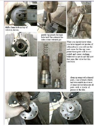

Nawet cewkę można uratować
> Rozebrać naprawić, przeczyścić
