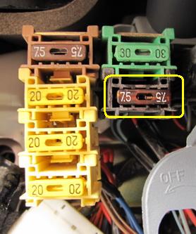

Ciąg zdarzeń:
1. kontrolka poduszki świeciła od jakichś dwóch lat, a że nagrzewnica przeciekała, to zrzuciłem to na zalaną centralkę poduchy.
2. W sobotę wymieniłem nagrzewnicę, teraz nie ma śladów przeciekania.
3. W niedzielę podczas uruchamiania wszystkie kontrolki zgasły - wiedziałem, że to może być luźna klema (nie pierwszy raz), ale dawno się to nie powtórzyło, więc zajrzałem do bezpieczników. No i jeden okazał się spalony (zaznaczony na żółto).
Niestety nie miałem odpowiedniego, więc niewiele myśląc wcisnąłem 15A zlosnik.gif
Tak czy inaczej to nie pomogło na odpalenie, więc znowu dokręciłem klemę i padaka ruszyła.
4. Z nowym bezpiecznikiem nie świeciła się kontrolka poduchy (nawet po przekręceniu kluczyka). Tzn do czasu, później znowu zaczęła się stale świecić.
5. Poniedziałek, wyjazd jakieś 40km, no i bum. Nie ma poduchy, wymieniony bezpiecznik cały (teraz go wyciągnąłem).
No i pytanie, co to za bezpiecznik? Zgodnie z przeglądanymi instrukcjami i angielskimi manualami w tym miejscu jest bezpiecznik od podświetlenia licznika itp. Do poduchy powinien być 10A, a takiego tam nie ma. Zresztą tego 30A też nie widziałem w manualach.
Po lewej stronie też nie takie, jak opisywane w instrukcjach.

Jak sensor od poduszek był zatopiony to go wydłub i kup na allegro identyczny, ale nie zalany, kup "nową" poduszkę, zamontuj, pokasuj błędy i będzie ok.
Prawdopodobnie zalanie sensora spowodowało zwarcie i zrobiło się bum.

Sądziłem, że świeci tylko dlatego, że jest sensor zalany. A jak jest zalany, to ponoć nie wystrzeli 270751858-jezyk.gif
Fakt, że pewnie jej pomogłem wkładając bezpiecznik odrobinę większy, niż był tam wcześniej.
No właśnie, jaki powinien być w modelu przedlifotwym?
Tam jest w środku przetwornica, która generuje 100V prądu przemiennego, więc w razie zwarcia...

Ale nic to, zbaczamy z tematu wyjaśnienia przynależności bezpieczników do obwodów zlosnik.gif
