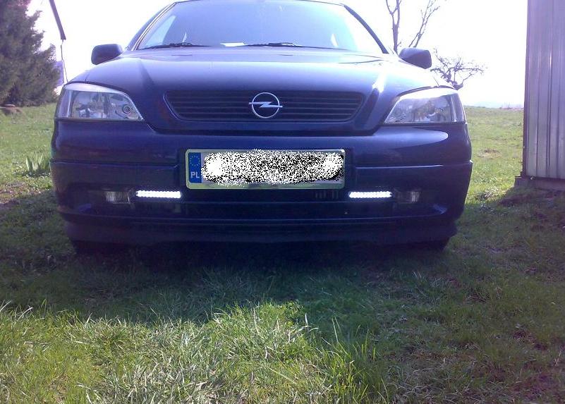

A możesz zrobić zdjęcie od przodu z wysokości tablicy rejestracyjnej?
Czy na zdjęciu świecą się również światła mijania, czy to odblask? Pytam, bo nie powinny razem z dziennymi... Napisz jeszcze skąd są te lampki, czy mają homologację, jaką, ile kosztowały, jakie mają wymiary...
Na zdjęciu wyżej palą się tylko dzienne. Są to automatyczne światła, które po zaświeceniu pozycyjnych gasną. Mają homologację RL E4 000010 coś tam 87. Kupiłem je u tego sprzedawcy za 159 + wysyłka. Mają 48 diod LED, wymiary to 167mm na długość i 41mm na głębokość. U mnie spełniają wszystkie wymogi dotyczące rozmiarów, są od siebie na odległości 61cm grinser006.gif i 30 parę od obrysu. Ogólnie jestem bardzo zadowolony, teraz czekam cierpliwie na pierwsza kontrole policial.gif .
Drugie zdjęcie, tylko jakość kiepskawa ze względu na aparat w telefonie.
