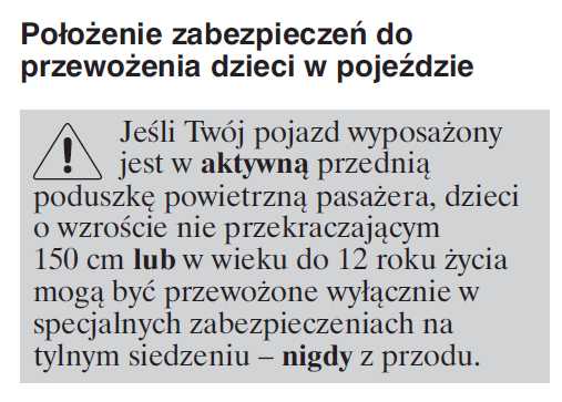

a producent auta wyraźnie zabrania - komu wierzyć ?
też wolał bym synka wozić z przodu (żonka miała by więcej miejsca z tyłu, bo przy dwóch fotelikach, nie ma go wiele)
ale w instrukcji wyraźnie piszą, że należy montować na tylnej kanapie hmm.gif
> można tylko jak masz poduszki to zgodnie z naklejką tylko przodem do kierunku jazdy, poduszek nie
> trzeba odłączać, byłem pytać na KPP i woże tak 2 latka
pewny jesteś ?
zobacz na to
(instrukcja do forda)

> pewny jesteś ?
> zobacz na to
I jak poducha wystrzeli zabijając dziecko to ford się wywinie od jakiegokolwiek odszkodowania - przecież było info w instrukcji.
IMO o to chodzi
w oplu takiego zapisu nie było
Ford miał kiedyś w Polsce głośną sprawę - poduszka pasażera w nowym aucie wystrzeliła poważnie raniąc dziewczynkę siedzącą na miejscu pasażera z przodu, jeśli dobrze pamiętam Ford przegrał i płacił spore odszkodowanie.
Widać w jaki sposób zabezpieczają się na przyszłość - kilka linijek w instrukcji dużo nie kosztuje.
