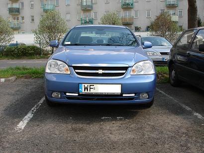

> Robiłem pomiar w lacetti i dzienne o długości 16-18 cm zapewniają zgodność z przepisami.
no to ok u mnie nie dawało rady....

Właśnie zamontowałem led za 159 zł.
Montaż tylko godzinkę i po problemie.
Zdjęcie zrobione w południe w słońcu.
Polecam

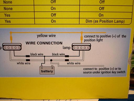

Jak z kabelkami - łatwo się montuje?
Gdzie włącznik? Czy włączane automatycznie?
Po uruchomieniu silnika światła samoczynnie się zapalają.
Po włączeniu świateł mijania lub drogowych dzienne działają jako pozycyjne.Są trzy kabelki:
-czarny masa
-żółty światła mijania lub pozycyjne
-biały stacyjka po przekręceniu lub podpiąć pod prądowy w skrz. bezpczników po przekręceniu (np. pompa paliwa)

Zdjęcie dołączone jako załącznik przy pierwszym wpisie

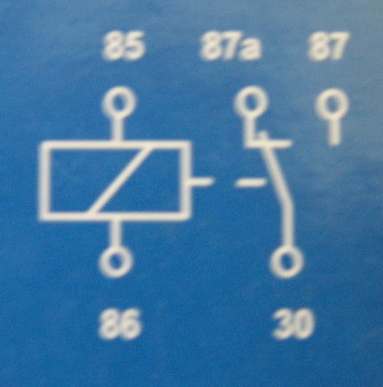

OK:
Opis będzie ogólny, ponieważ nie sposób jest wskazać szczegółowego miejsca wpięcia w poszczególnych autach, ale idea jest następująca:
Bierzemy przekaźnik z zestykiem biernym. Jeden koniec cewki ( zacisk 86 - patrz załączony obrazek) podajemy na masę, drugi (zacisk 85) wpinamy w obwód świateł pozycyjnych. Na zestyk przełączny (zacisk 30) podajemy napięcie z obwodu świateł drogowych, sprzed przekaźnika. Pod zestyk bierny (zacisk 87a) podpinamy lampki dzienne - ja u siebie jeszcze podzieliłem ten przewód na dwa i puściłem lewe i prawe na oddzielnych bezpiecznikach 3A, aby ewentualne zwarcie w jednej z lampek nie powodowało odstawienia obydwu.
Skutek: kiedy tylko włączam kluczyk, zapalają się dzienne, ponieważ nie świecą pozycyjne (dźwignia świateł w pozycji "off", napięcie na obwód świateł drogowych podane przez stacyjkę, więc jest, przekaźnik odpuszczony, więc przewodzi). Prąd idzie z obwodu i przez bezpiecznik świateł drogowych, przez przekaźnik, do lampek dziennych. Teraz zapalam pozycyjne - dzienne gasną, ponieważ razem z pozycyjnymi złapał przekaźnik i rozłączył dzienne. Zapalam drogowe - dzienne nadal nie świecą, ponieważ nadal świecą pozycyjne. Skuteczne, zgodne z przepisami i nie wymagają pamiętania o zapaleniu - zawsze kiedy kluczyk jest w stacyjce, jakieś światła świecą. No i brak dodatkowych "klamotów" oprócz przekaźnika oczywiście ( i ewentualnie bezpieczników).
Polecam !
Jeszcze jedno: początkowo zrobiłem swoją instalację "po nowemu" tzn. bez podpinania tyłu. Efekt był taki, że po pierwsze sam się z tym źle czułem (jadąc na dziennych w średnią pogodę w terenach leśnych), a po drugie co chwila ktoś na radyjku wołał jadąc z tyłu, że nie mam świateł..... Po tygodniu dopiąłem tył (oczywiście przez diody !!!) i teraz jest miodzio wink.gif

przepraszam... nie zauważyłem że wykorzystujesz... przekaźnik z podwójnym stykiem;)

Sorry - w moim opisie wkradł się drobny błąd - dzienne wpinamy pod zacisk 87a, a nie pod 87. Spryciarze natychmiast się zorientują, bo wyraźnie piszę o styku BIERNYM, ale inni ???
Jeszcze raz przepraszam (piszę trochę na szybko...) i proszę kol. rwicika o poprawienie w FAQ (w poście już poprawiłem).

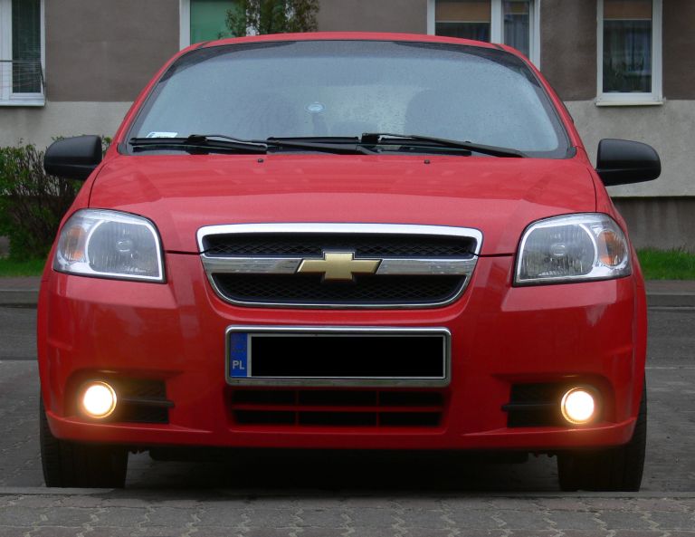

Czy przy okazji mogę się trochę pochwalić ???
Oto (w załączeniu) lampki WESEM w moim aveo.
Koszt to ok. 35 zł za lampkę (1 szt.) z żarówką (w komplecie) + ok. 35 zł za 1 kpl. maskownicy (dwie części - maskownica i okular) + dwie godziny na montaż i podłączenie. Nooo i jeszcze musiałem sobie wykonać wsporniki z aluminiowej blachy 4mm wink.gif

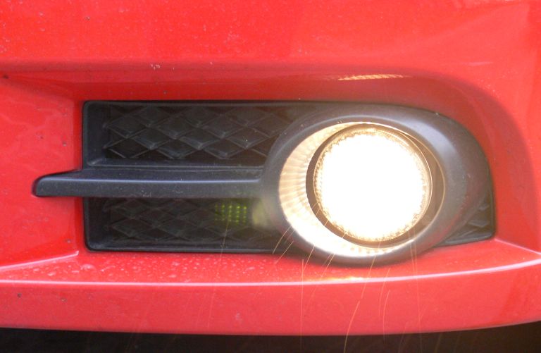

... i z bliska.
- skutecznie, niedrogo i bez wodotrysków.

> jazdy dziennej."?
> doprecyzowując: to że dzienne przechodzą w pozycyjne to ok... ale owe dzienne (w trybie dziennym)
> nie mogą się świecić razem z postojowymi "fabrycznie występującymi" w pojeździe
Czy na pewno zrozumiałeś mój opis ???
Przecież jasno piszę, że dzienne zapalają się właśnie wtedy, kiedy NIE świecą się pozycyjne (przednie), ponieważ ich zapalenie automatycznie gasi dzienne.
Zatem nie rozumiem pytania.
Zgodnie z moim połączeniem NIE MA MOŻLIWOŚCI, aby dzienne świeciły się razem z postojowymi luib drogowymi. Co do tylnych, to warunki szczegółowe (załącznik nr 2 do Ustawy - chyba z maja 2009) jednoznacznie mówią, że dla pojazdów rejestrowanych po raz pierwszy przed 31.12.2009 jest dopuszczalne takie połączenie, że razem z dziennymi świecą się również pozycyjne tylne, a więc tak, jak dotychczas przepisy wymagały. Ta "furtka" jest właśnie po to, aby właściciele starszych aut nie musieli przerabiać instalacji świateł, które w chwili montażu były zgodne ze stanem prawnym.
P.S.
Cytuję Rozporządzenie Ministra Infrastruktury z 20 maja 2009 roku:
(światła do jazdy dziennej)
1) powinny się automatycznie włączać, kiedy urządzenie włączające lub wyłączające silnik znajduje się w położeniu umożliwiającym pracę silnika,45)
2) powinny wyłączać się automatycznie po włączeniu przednich świateł mijania, drogowych lub przeciwmgłowych, z wyjątkiem sytuacji, gdy światła te wykorzystywane są do wysyłania przerywanych sygnałów świetlnych w krótkich odstępach czasu,
3) przednie, boczne (jeżeli występują) i tylne światła pozycyjne, światła obrysowe (jeżeli występują) oraz oświetlenie tylnej tablicy rejestracyjnej nie włączają się, jeżeli włączone są światła do jazdy dziennej (uwaga 45)
i uwaga 45) :
45) Dla pojazdów rejestrowanych po raz pierwszy po dniu 31 grudnia 2009 r. W pojazdach zarejestrowanych do dnia 31 grudnia 2009 r. dopuszcza się następujące wymagania w zakresie połączeń elektrycznych: połączenie elektryczne może być takie, aby nie można było ich włączyć, jeśli nie są jednocześnie włączone tylne światła pozycyjne.
Koniec cytatu.
Jaśli cytujesz, to bądź tak łaskaw w całości...
Mam nadzieję, że teraz wszystko jasne.
