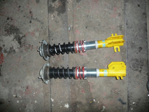

uscislijcie panowie o co pytacie bo mowa o seryjnej b6 a fotki gwinta na waskim springu za dosc spore pieniadze.
> spore pieniadze.
Z tego co bezpośrednio dowiedziałem się od Brokera to za zagwintowanie b6 placisz tylko 150 zł za sztukę i najlepiej wychodzi kupić u nich już przerobionego. Ze 200 zł taniej niż byś kupił na allegro i płacił kilka razy za przesyłki a tak nawet za wysyłkę nie płacisz gdy kupujesz w zerkopolu ok.gif A co do wąskiego springa to sam dalej szukam tańszej opcji grinser006.gif
no to policz sobie zakup amortyzatora + gwint + wąska sprezyna(ceny nie znam i chyba nie chce)
a miałeś kiedyś okazję jeździć na B6?
za komplet przód przerobiony + tył nie przerobiony = 2300
> do tego springi jakieś
no własnie o tym mowie 2300 + waska sprezyna(obstawiam ze droga)
To chyba i tak wychodzi taniej niż inne gwinty " jednorazowe "
