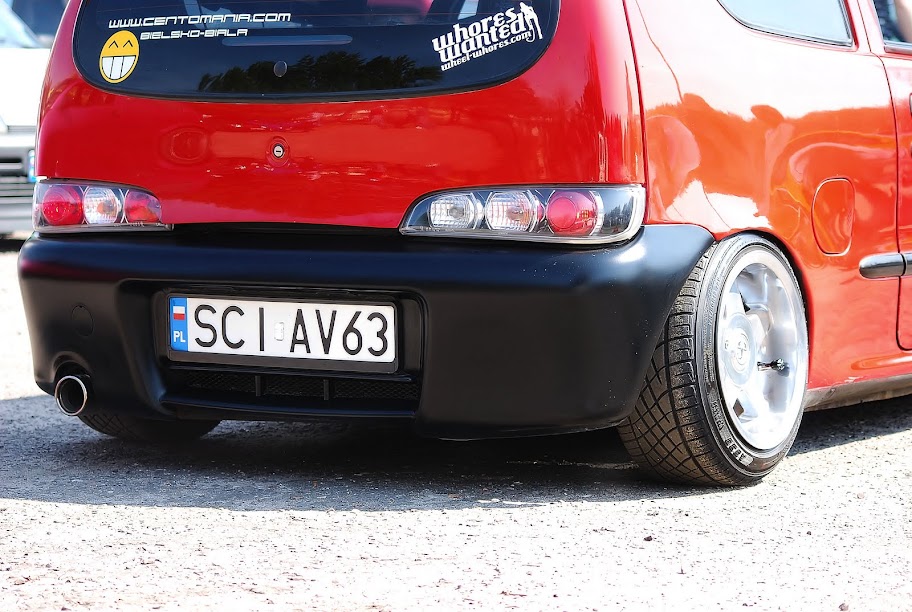

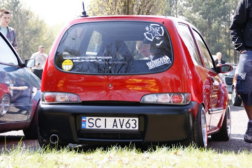

tu masz foto mattig 8 cali ET 0,1 , poszerzane nadkola i jeszcze wystaje

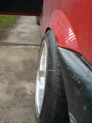

ja mogje zrobić jak chcesz ale nie 8zol ino 7 (jeszcze nawet z nadkolami plastikowymi)

Dzięki, ale 7 mam na aucie przy delikatnie zaklepanych rantach i budy więcej nie chciałbym ruszać dlatego szukam zdjęcia, odpowiedzi czy w CC uda się założyć 8 bez ruszania budy.

Nie wiem jak 7 ale 8 mają ET zbliżone do 0 patrząc na fotki cc Shouphasa i tego którego znalazłam w galerii cenotomania.com
Przyjrzałam się jeszcze raz tym zdjęciom tego czarnego cc i to są chyba jednak 7 a nie 8 jak mi się wcześniej wydawało. Jednakże jeśli 7 tak mocno wystaje to 8 będzie już mega wystawało

po ulozeniu opony widac ze to jest 7j

czarny cc ma 4x7 cala co widac po tym jak rozeszla sie opona i porownujac 7 calowe z aukcji.
Do tego czarny ze zdjec ma nakladki na blotniki KBS wiec jest ciut szerszy
