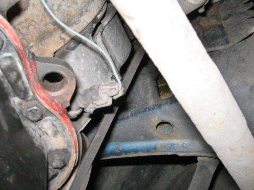

w którym miejscu znajduje się ten czujnik ??
U Ciebie nie wiem. U mnie jest jak na obrazku, jest szansa, że u Ciebie podobnie wink.gif Widok od spodu silnika, widac wtyczkę czujnika z kabelkiem, nad nią alternator. Myslę, że lokalizujesz wink.gif
oki idę do auta i zobaczę co i jak, najwyżej jeszcze napisze gdybym czegoś nie wiedział cool.gifcool.gif
