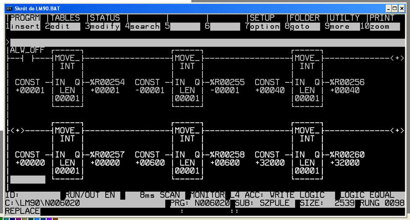

no właśnie zobaczcie tego screena
to historyczny program który gada z kompem przez tą przejściówkę, w nią wpięta jest jeszcze jedna z RS/RS (bodaj z RS485/RS232) do tego jeszcze kabel i wpięte w sterownik i działa...
brat
