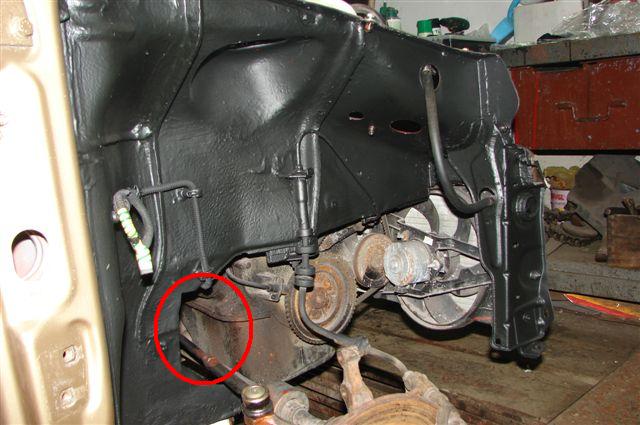

> A popatrzyłeś czy stabilizator nie stuka o budę??
no wlasnie kurde wydaje mi sie ze jest w tym tym miejscu lekko otarta hmm.gif
ale zeby na -70 obcieralo ?
> No ja mam -60 i jest w tym miejscu do blachy zdarte
ale co z tym zrobic zeby nie stukalo?
Nie wiem niewiem.gif Chyba tylko młotek i odgiąć trochę, ale ja tego nie ruszałem ok.gif

drążki kierownicze ocierają o blachę - tzn wewnętrzną część nadkola
to też może być przyczyna
ja w tym miejscu rezałem szlifierą

azi takie wycięcie pomaga tylko przy glebie -70, u mnie wyciałem na styk i kurde dalej jest lipa tongue.gif

ty cfaniak masz staba? obadaj czy ci sie o bude nie obija zeby.GIF bo mam kumpla z MPI i tez mu sie obczaskiwał oslabiony.gif

tak bo w miejscu stabilizatora jest otarta buda lekko
u mnie na -70 tez wali stab o bude, tylko ze mi z prawej strony
jeszcze na serii zawiasie wymienialem gumy na stabie i jakos nie wycentrowalem staba i na -70 icon_eek.gif podczas piewszej przejazdzki cos puka na dolkach
z lewej strony mam zapas a z prawej ladnie juz wytarta bude o stab
> jak wali to trza "przywalic" bude i spokoj
