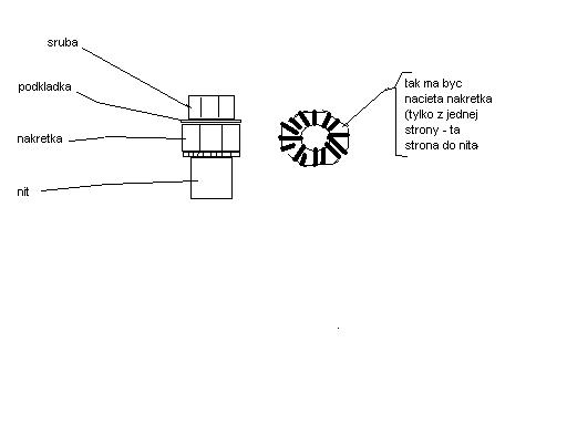

jak niemasz specjalnego przyrzadu to mozesz to zrobic tak:
nit - nakretka (wieksza, tak zeby wkrecana sruba przechodzila przez nia ale niewkrecala sie w gwint) - sruba
krecisz sruba (najlapiej pneumatem) a kluczem plaskooczkowym trzymasz nakretke, tylko zeby nit niekrecil sie razem ze sruba, nakretke musisz ponacinac promieniscie i ta nacieta strone dajesz do nitu, dobrze jest tez dac wieksza podkladke pomiedzy srube a nakretke
pozdr.
> A na nitonakrętkę dajesz podkładkę, lekko smaru i nakrętka musi się na tym ślizgać i ciągnąć.
pozdr.
