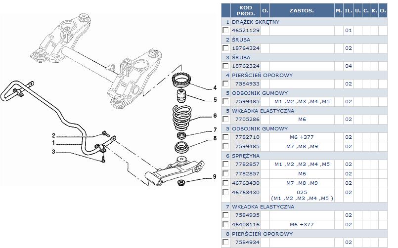

Odgrzewam bo dalej jest coś nie tak.
Tuleja wymieniona dawno, a nadal się tłucze sick.gif odgłos ten sam czyli opakowanie gwoździ, nakrętek, podkładek rzucone o podłogę.
Byłem na szarpakach znowu i wszystko jest niby ok oprócz lewego drążka kierowniczego (nie końcówki) która nabyła podłużnego luzu. Luz ten faktycznie czuję na większych wertepach, ale w/w tłuczenie jest spowodowane raczej czym innym bo tłucze się z jednakową intensywnością hałasu z lewej i z prawej strony
Pytania:
1. Wymieniać ten drążek czy rozglądać się za drugą maglownicą?
2. Możliwe że to klocki hamulcowe się tak tłuką?
3. Pod jakimi hasłami szukać na allegro części nr 4,7,8 z poniższego obrazka?

Masz jakiś felunek na samochodzie z deklami ? Bo mnie tak właśnie się tłuką dekielki od felg smile.gif
Alukołpaki poszły dawno do rowu.
Mam pewną myśl co to może tłuc, a mianowicie wybiła się dolna guma od sprężyny w McPersonie, ale żeby to sprawdzić to chyba trzeba go wyciągnąć.

kolego to jest luz na śrubie górnego mocowania amortyzatora. mam to samo wymieniałem śruby troche pomogło ale i tak słychac. podnies autko do góry breszke pod opone i szarp a drugą ręką macaj górna część amorka.
pozdro.
A to żeś mnie pocieszył sick.gif . A skoro masz to samo, słyszysz stukanie w środku przy zamkniętych szybach?
