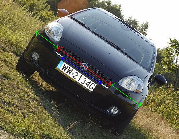

Pomierzylem i Twoj pomysl nie lapie sie w wymiarach zawartych w przepisach.
Czerwony-77cm - czyli mamy tylko do wykorzystania 17cm, bo pomiedzy lampami musi byc minimum 60cm
Zielony- 40cm, czyli tyle co max moze byc od obrysu auta
Niebieski- Wymiar jest za maly, musi byc min 60cm.
Pozostaje zalozyc takie dzinne w pionie albo Hella Flex na brzegach grill'a.
no ok. czyli teraz trzeba znaleźć homologowane lampy co maja nie więcej niż 85mm długości. Chyba że by wymyśleć patent jak w volvo xc60 i dać swiatła pionowo hmm.gif
No bo ja tylko dla przykładu dałęm żeby swiatlo zajeło dwie "kratki"
