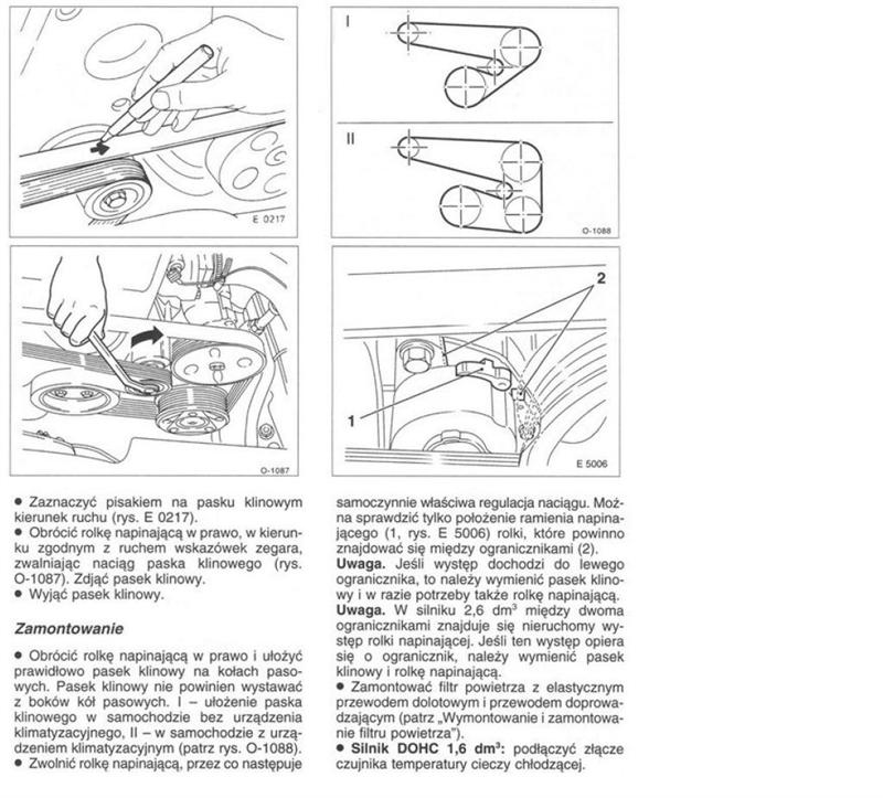

> to może pomoże
A... teraz się pokumałem zlosnik.gif Ta firma Swift to też się klimami zajmuje od a do z więc u nich można wszystko zrobić i te 500 zł o których pisałem wyżej to już podobno cena całej operacji od wyjęcia starej sprężarki do napełnienia na nowo układu i sprawdzenia wszystkiego ok.gif
Za skan dzięki - i tak się sam tego pod blokiem nie podejmę - za stary jestem już hehe.gif i żonaty na dodatek zlosnik.gif
