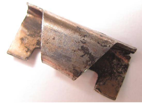

Witam Was serdecznie Mój znajomy ostatnio postanowił zajrzeć do bębnów hamulcowych w swoim FIACIE BRAVA 1.2 i kiedy zdjął osłonę bębna wypadła mu jakaś blaszka która przedstawiam w załączniku Jak myślicie co to może być i gdzie cos takiego sie znajduje w bębnie Pomóżcie mu Pozdrawiam

IMHO zawleczka osadzenia szczęki
hmmmm nie wiem czy czasem nie dynks od zacisku hamulcowego.
Ja obstawiam że to jest blaszka w której montuje się klocki hamulcowe.
Powinna być jeszcze druga.

troche dziwne - w systmie lucasa i bendixa nie ma czegos takiego - ale jest tez 3 rodzaj bebnow/szczek
ja widze to tak - rozebrac drugi beben - porownac przez analogie
Szkoda ze nie wiemy jakie to duuze, bo moze to element samoregulatora
To jest element samoregulatora. Dokładniej blaszka, która blokuje ząbki przed samoczynnym skręceniem, a jednocześnie rozkręca samoregulator w miarę zużycia szczęk.
Oczywiście jeśli to wersja z ABS, bo jeśli nie, to raczej będzie ciało obce.
Dokładnie tak jak koledzy mówią. Blaszka samoregulatora która straciła swoje boczne zaczepy wink.gif
