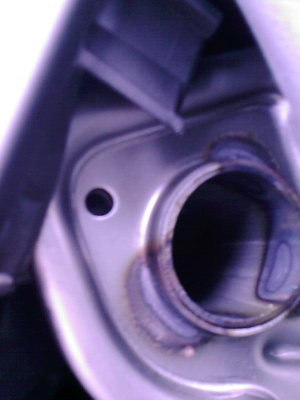

Dzisiaj po dwóch latach i 3 miesiącach w końcu udało się usunać usterkę trzeszczącego prawego słupka. Co ciekawe nawet jak nowy przyszedł to był źle ukształtowany i trzeba było go spasowywać dziwnymi metodami, aler najważniejsze że zrobione. Stan na dzisiaj lekkie trzeszczenie w okolicach lewego nadkola na nierównościach. Tym sposobem wszystkie usterki 2 ASO powoli eliminuje.
> co to jest ten plastikowy boczek?
Chodziło mi o bok deski rozdzielczej.
> U mnie też trzeszczała deska i jak się okazało to dźwięk ten pochodził z miejsca na którym jest
> osadzony cały kokpit. Po zdjęciu słupka i tego plastikowego boczku widać taką metalową rurę w
> której wycięty jest otwór w który wchodzi plastikowy bolec od kokpitu. U mnie w tym właśnie
> miejscu występowało skrzypienie. Po przesmarowaniu olejem silikonowym problem zniknął.

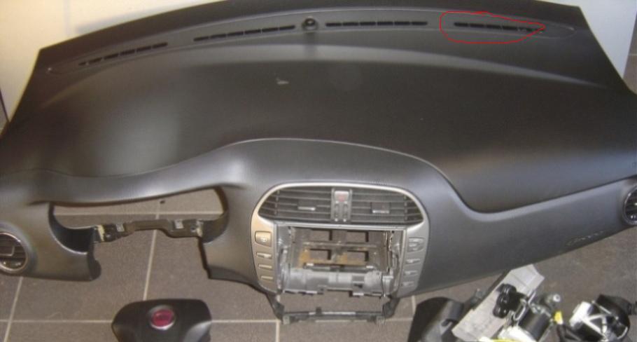

sprawdzic trzeba ta listwe kratki nawiewu na szybe, w miejscu ktore zaznaczylem na focie u mnie po przycisnieciu wystepowalo trzeszczenie, wyjalem prawa strone tej listwy i okazuje sie ze lista ma takie skrzydelka ktore zachodza na element deski, po oklejeniu armafleksem tych zachodzacych skrzydelek i miejsca wcisku listwy tematu juz nie ma ok.gif

Powiem co wiem :
Brzęczy coś pod deską pod szybą w prawo od śruby trzymającej deskę ( listwę wyciągałem ) , dociśnięcie deski paluchem likwiduje problem, wpychanie pianek nic nie daje ,bo deska się podnosi a brzęczy dalej , masz może zdjęcie właśnie deski od dołu ew podszybia bez deski , moja flustracja doprowadzi do zdjęcia deski i tu ewentualnie poproszę o mały manual od Ciebie ,żeby sprawnie poszło i bez nerwów, wiem ,że jest to w e-Lernie ale od kogoś kto zdejmował wiedza będzie bardziej zrozumiała. pad.gif

Powidz mi, gdzie dokładnie smarowałeś. Piszesz o jakimś bolcu, a u mnie takiego nie widać. Myślałem, że chodzi o ten styk metalowej rury z metalową ramą i tam smarowałem, ale nie pomogło.
Możesz pokazać mi na zdjęciach gdzie to jest? Słupka tym razem nie zdejmowałem, ale jak trzeba, to zdejmę.
