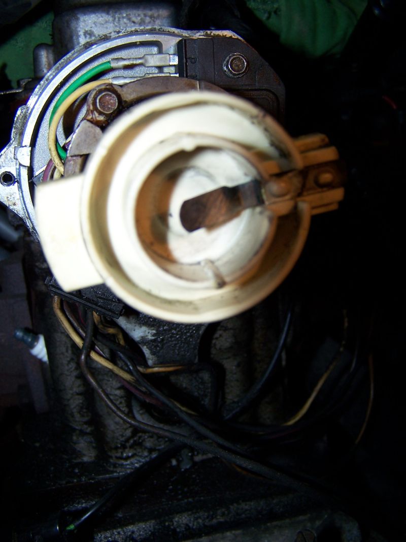

Moduł mam pod obudową aparatu - więc aparat niby taki jak na tym pierwszym rysunku, z tym, że tam na obudowie ja nie mam tego gniazda z boku.
mam posprawdzać te kabelki w środku w obudowie czy na całej długosci jak ida w silniku?
sciagni najpierw kopolke i tam bedziesz mial przykrecony modul do aparatu i od samych konektorkow do obudowy aparatu i dalej sprawdz w jakim stanie sa przewody nie sa dlugie bo ich zlacze znajduje sie juz w polowie dlugosci obudowy walka roarzadu i tylko do tej wtyczki sprawdz. jak tam bedzie wszystko ok to bedziemy myslec dalej waytogo.gif

No to mam jednak ten drugi aparat,
