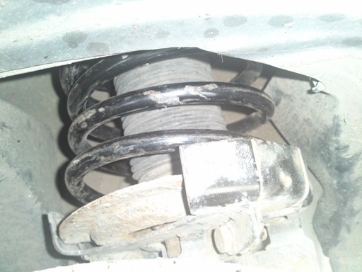

Nie tak dawno wymieniłem przednie sprężyny wraz z amorkami.
Zauważyłem, że z lewej strony wymieniona sprężyna jest dziwna. Czy mechanik dał ciała, czy też wadliwa sprężyna?!?
Oto fotki:

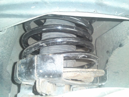

LEWA DZIWNA STRONA:
PRAWA STRONA - WYDAJE SIĘ BYĆ OK:
Leć reklamować. Masz źle zamontowaną lewą stronę. Trzeba obrócić sprężynę
Znaczy do góry nogami? Czy obróconą w osi?!?

Jak Mar_Co napisał, do góry nogami, sam się raz tak pomyliłem i efekt identyczny wink.gif

Płaska strona do góry, a na podgięta do dołu, tak jak na zdjęciach, te podpisane na czerwona góra dół to ponoć oryginały, te na amorkach, prawidłowo założone to CS-Germany.
ps. nie daj się namówić że tak ma być, albo że się ułoży, sprężyna na pewno jest źle (do góry nogami) założona.

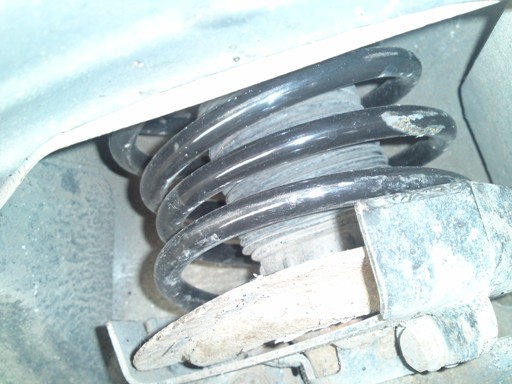

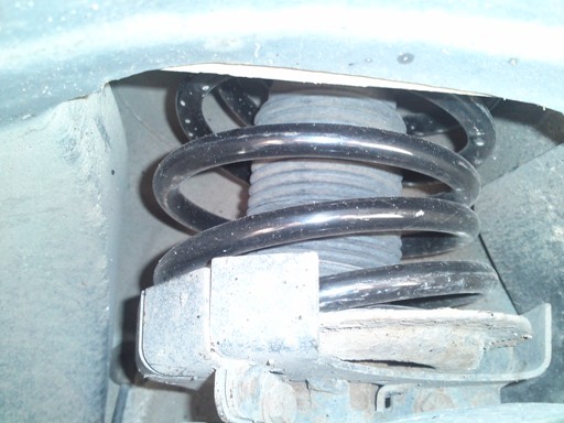

Masakra, wymienili i nie jest nic lepiej. Patrzyłem mechanikowi na ręce, a później jeszcze się upewniłem czy wszystko dobrze siedzi w koszykach. Co to może być? confused.gif
Pamiętacie może, czy na Kyb były gdzieś numery sprężyny wydrukowane? Mam portfel lżejszy o koszt niepotrzebnej zamiany sprężyn i mega wqrwa w sobie furious.gif
Ta na dole ewidentnie źle zamontowana. Partacz a nie mechanik
Ale jak można źle zamontować?!? Ja rozumiem, że od biedy mechanik może pomylić górę sprężyny z jej dołem, ale zamontować źle (poza dół-góra) się nie da?!?
Ale tu właśnie góra/dół jest źle. Tak widać
> Co to może być?
Albo nie te spręzyny, albo zle ustawione te gumy/łożyska albo sprężyny już tak długo jeździły w złej pozycji, że się odkształciły bezpowrotnie.

Da się, można jak wyżej napisałem, albo ustawić źle łożysko, albo wsadzić tak, ze ta dziurka w tej gumie nie pokrywa się z otworkiem w błotniku, efekt będzie podobny wink.gif
Trochę opcji niestety jest. Kustosz też jakiś czas jeździł na źle zamontowanych i się nie odkształciły. Wszystko wygląda na dobrze ustawione, tak jak pisałem sprawdzałem koszyki.

Przyjrzał się i stwierdził, że nic się nie zmieniło. W zasadzie nic nie mówił, bo co miał powiedzieć? Nie wiedział jak jest w innych Stilo. Usłyszałem, że są auta, gdzie sprężyny się mają układać w taką harmonijkę (Mercedes). W przypadku Stilo oczywiście wiem, że nie mają się tak układać.
Może się cokolwiek stać niedobrego w takim ułożeniu jak jest teraz?
Ja mam tak samo, mechanicy poprawiali ale ja sam dochodze do wniosku że po 9 latach mają one prawo się odksztalcić. To jest sprężyna - metal pracujący.
To są nowo montowane sprężyny.
