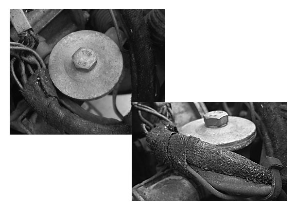

Mam pytanko czy Ktoś wymieniał filtr gazu w takiej obudowie jak na zdjęciu i czy są jakieś problemy z tym związane? W czasie wymiany gazownik nie zamykał żadnych zaworów tylko powoli odkręcił śrubę ,wypuścił gaz zainstalował nowy filterek i po robocie kasując za to 40 zł dlatego postanowiłem kolejną wymianę przeprowadzić sam. Autko to seicento 1.1 a gaz na stag w . Proszę o porady i uwagi.

Zrób tak jak gazownik powoli odkręć śrubę, niema potrzeby zakręcać żadnych zaworów w każdej instalacji są elektrozawory które automatycznie zamykają przepływ gazu należy jednak zwrócić szczególną uwagę przy skręcaniu żeby oring uszczelniający nie uległ zerwaniu najlepiej pociągnąć go delikatnie smarem

Należy zakręcić zaworki na wielozaworze, uruchomić silnik, przełącyć na gaz i poczekać, aż z braku ciśnienia się przełączy na noPb lub zgaśnie. Dopiero wtedy rozpołowić obudowe filterka.

Ostatnio wymieniałem, nic nie zakręcałem, odkręciłem powoli pokrywę, wyleciało ciutkę gazu z przewodów i tyle.
Hmmm no i nie jestem pewny czy wymieniać samemu czy też zapłacić gazownikowi i dokładnie Go obserwować.Dzięki za porady

na butli jest elektrozawór , zdejm z niego jeden przewód (aby cały czas był zamkniety) odpal auto na gazie i zaczekaj az samo zgśnie czyli ok 1-2 minuty , cały gaz z rurek sie wypali i mozna bezpiecznie wykręcic filtr bez ryzyka sie sie opażysz albo ci cos strzeli mad.gif okręcasz filtr , przedmuchujesz puszke w srodku z syfów i paprochów , zakładasz nowy filtr, skręcasz wszystko do kupy i powinno byc ok.gif
zanim wyjedziesz gdzies w trase odpal auto na gazie i od razu zgaś , sprawdz czy napewno szczelnie wszystko skręciłes

A co niby miało się stać skoro elektrozawór w butli jest zamknięty? Poza tym nie ja to wymyśliłem tylko znani instalatorzy LPG na lpg-forum.pl i nikt jakoś z tego nie robił cyrku.

to ze jak bys miał inny typ elektrozaworu z filtrem lub krótszy klucz mozna by bylo sobie oparzyć ręce,
np filtry BRC mają to do siebie ze odkręcając śrube nawet delikatnie strzela pełnym ciśnieniem gazu i wywala uszczelniacz tuż przy samym koncu odkręcania

najbezpieczniej jest jednak zakręcić zawór na butli, wypalić gaz z przewodów i spokojnie zmienić filterek

Ciekawe co zrobiłbyś gdyby Ci wielozawór nie zamknął wypływu? Wtedy zaczyna się bieganie i szukanie pomysłów biglaugh.gif . Obudowy filtra powrotnie nie można zakręcić szczelnie pod ciśnieniem. Taka rada na przyszłość: Zawsze zakręcić ręcznie wielozawór przed wymianą filterka.
