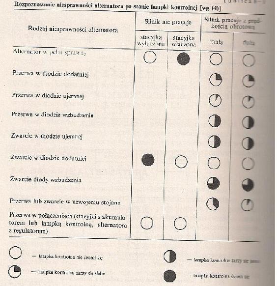

któraś dioda u układzie prostowniczym pada, nie pamiętam która, PAWEŁ masz pod ręką tą tabelkę z objawami diód?

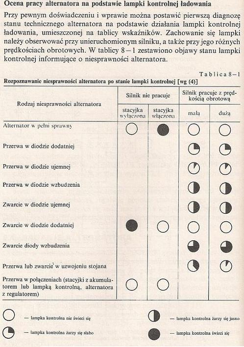

Proszszsz:

jedna z diod wzbudzenia odmówiła posługi.
pozdr
dioda w alternatorze do roboty. Pocieszające jest to, ze ja z tak żarzącą się kontrolką przejeździłem ze 2 lata aż w końcu wymieniłem alternator na nowy kupiony za 1 zł na allegro grinser006.gif
