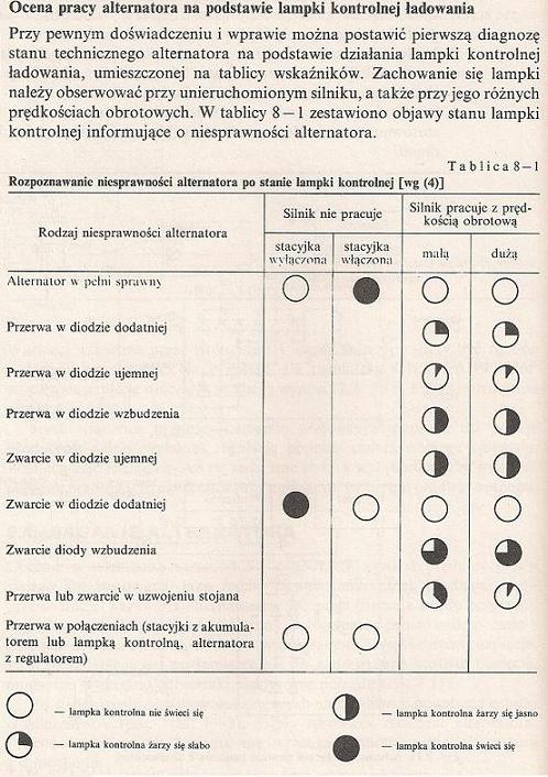

> Może pomoże:
tylko u mnie średnio pasuje pod schemat bo w czasie jazdy czy na wolnych kontrolka się nie świeci!
dopiero dwa razy miałem tak jak opisałem (w przeciągu 2 tygodni) tj że po odpaleniu świeci się mocno, przy przegazówce lekko miga a potem gaśnie i się już nie świeci w ogóle spineyes.gif
> fajne
